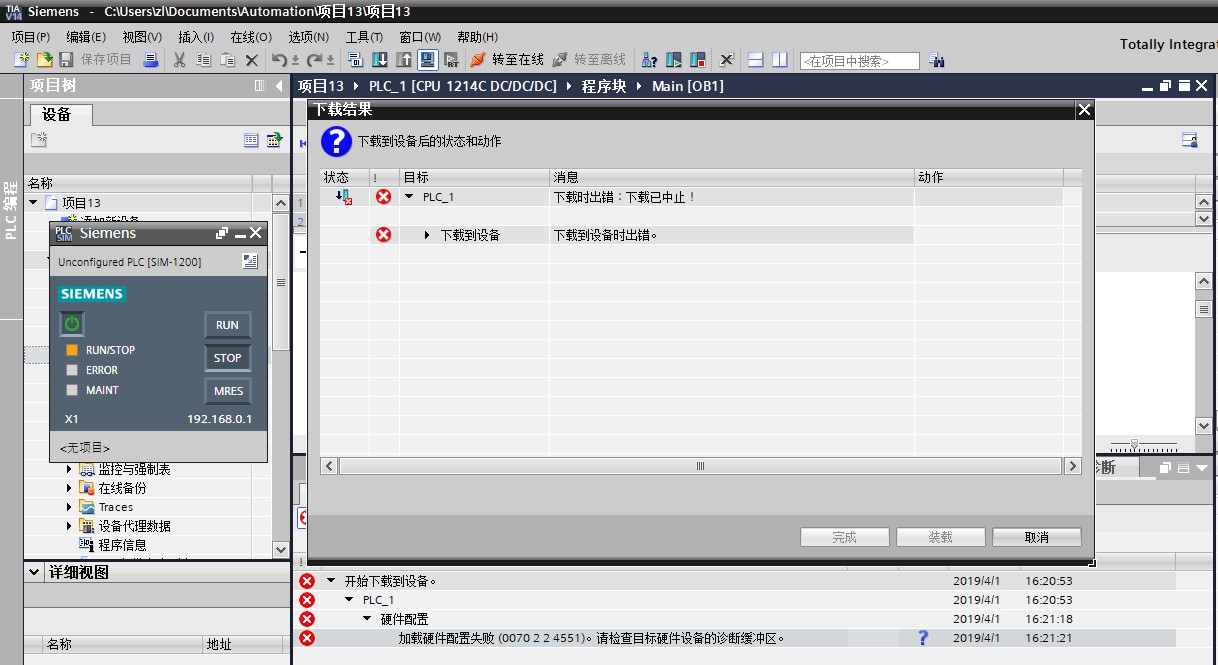

西门子博图V14仿真S7-1200时出错,错误提示如图所示,请大神指点,谢谢

编译能通过?

编译可以通过啊,就几步程序

第一,有没有安装方针软件,第二,检查版本

当然有装仿真软件啊,版本S7-PLCSIM V14

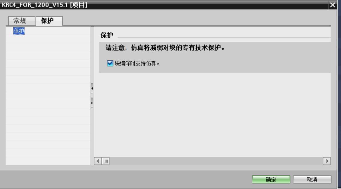

鼠标选中你的项目,右键属性,把支持仿真√上
