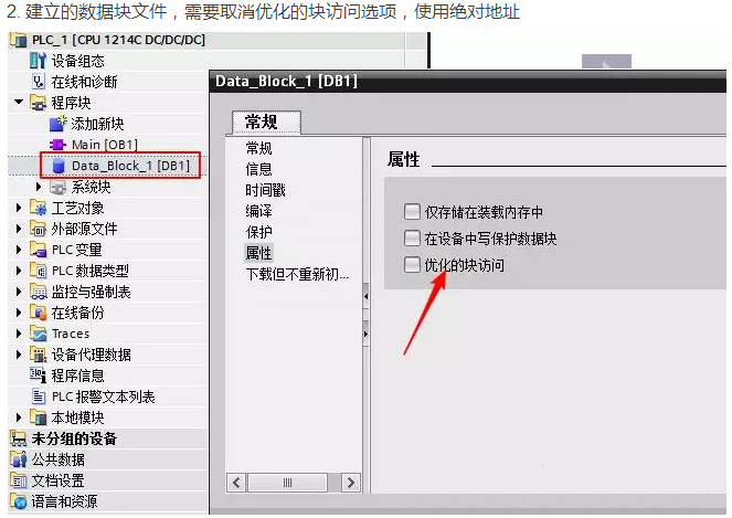

PortalV15OPC通信M区能读,DB区不能读,你们有遇到这样的问题吗?怎么解决的。

工控机安的是,SIMATIC NET8.1版本。

用OPC UA啊,什么都可以读

PLC内有个设置选项要注意一下,附件中有测试工具软件:
WinTcpS7_1K V18.zip
(3774 K) 下载次数:269
