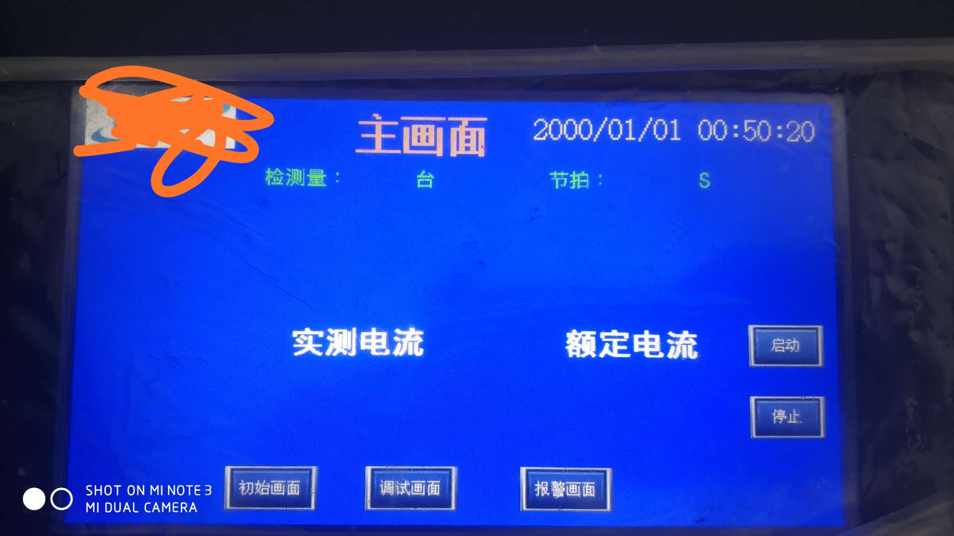

三菱触摸屏设计软件上开关能显示出来,但是下载到触摸屏上就不显示了,本人新手

通讯没建立好就这样

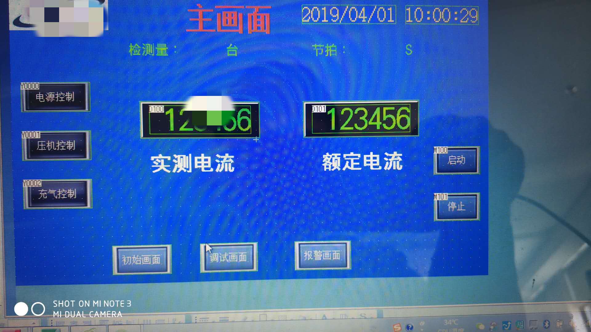

有的能显示出来,有的不能,如图

如图,,,

这个好像是需要连接PLC的,要不然不会显示灯和按钮之类的

图片看来,你没有实际安装PLC测试

没有连上PLC,也就是说没有通讯上,那些都是PLC的地址,要连上PLC才能显示出来
