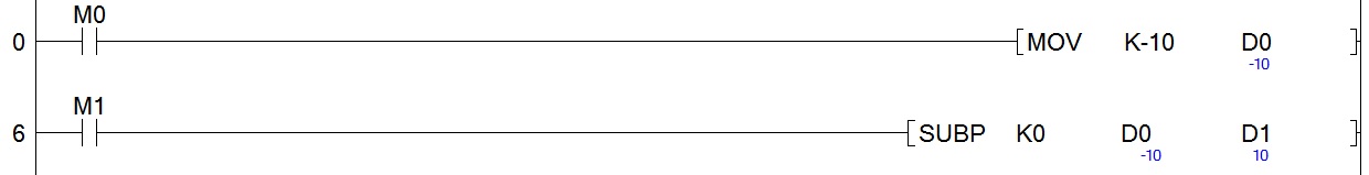

使用PLC FX2N / FX3U /FX3G
请教寄存器的负值转为正值要使用何种指令
例如
D0= -10    =>    D0=10
目前用的方式如上图
如图D1改D0
没有SUB+p  D0会一直正负跳
所以为了安全只能再浪费一个D

请参考一下NEG指令。

    如果你确定知道寄存器内的值是负的,可以用补码,可以乘-1,可以用0减,如果不确定正负,可以用绝对值ABS

    FX系列有ABS 绝对值 指令?

    --[ <   D0  K0 ]--------[MUL D0  K-1  D0]

    3U和5U好像是有的

    先判断数据正负,如果为负值,采用0-寄存器,实现负变正,也可以采用NEG指令,当然有取绝对值指令更好

    呵呵,我也是直接Dsub K0 D0 D2
