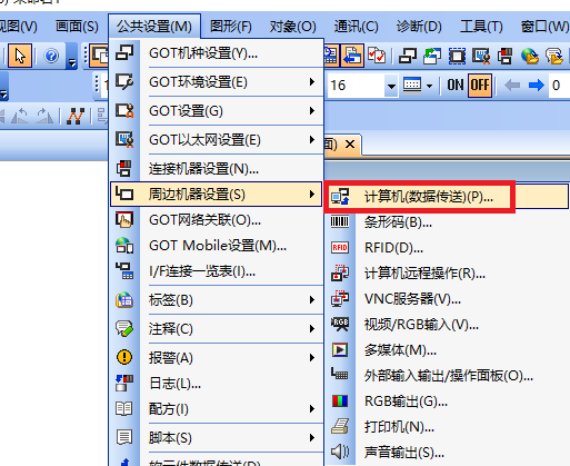

在出厂状态时,三菱触摸屏不能用网口连接电脑下载程序。
必须得进行设置,步骤如下:

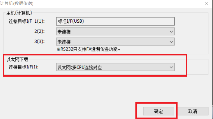

1、点击 公共设置 ,周边机器设置 ,机算机(数据传送)
2、在弹出的小窗口下方,以太网下载 连接目标I/F 把未连接改成 以太网:多CPU连接对应

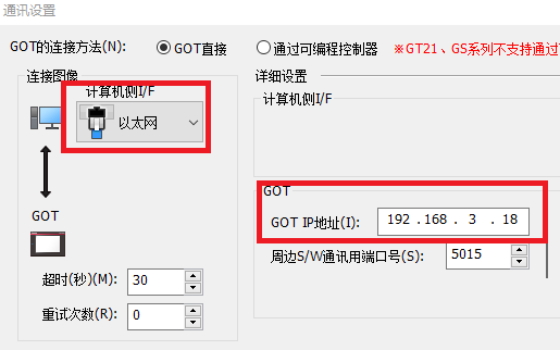

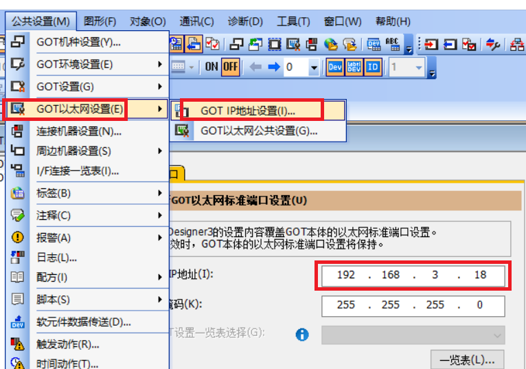

3、点击 公共设置 ,GOT以太网设置,GOTIP地设置,确认一下IP地址:
要点:
(1)注意保持和电脑IP前三位一致
(2)内网IP应该都是192.168开头

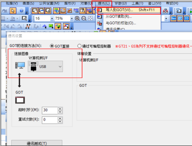

保存以上设定,使用USB口向触摸屏灌入程序。然后断电重启触摸屏,就设置完成了。
使用以太灌程序时,软件“通讯\通讯设置\计算机侧I/F”要改成以太网
此过程不仅适用于GS2107-WTBD,并且适用于大部分GOT2000系列机种,比如GT27 GT25 GT23
