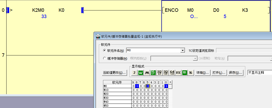

各位大神这段指令是什么意思?如图

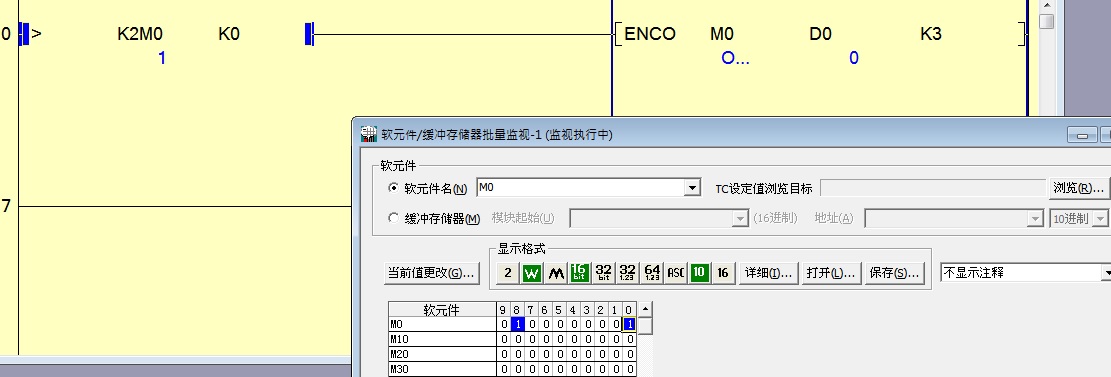

這是編碼器指令
當S開始2的n次方位數中有bit on的話顯示其位置於D
以我的範例解說
S為M0 N為3 D為0
M0 ON 為bit_0
結果為D0=0
若S範圍內沒有bit on會跳錯誤
D0會以最高位Bit為結果
M5 M0 ON
M5為 bit_5
D0=5
而你的程式還加上Z來做間接定址和使用ZR文件寄存器
所以看起來比較複雜

    3楼  发表于: 2019-03-28 15:36
    谢谢!
    引用第1楼小侯于2019-03-28 12:05发表的  :
    這是編碼器指令
    以我的範例解說
    [attachment=231311]
