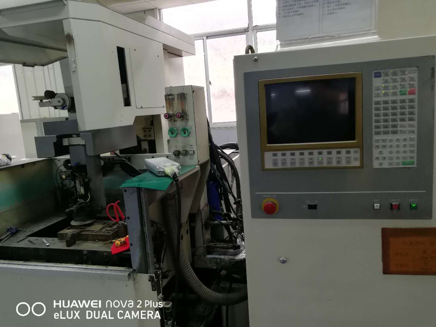

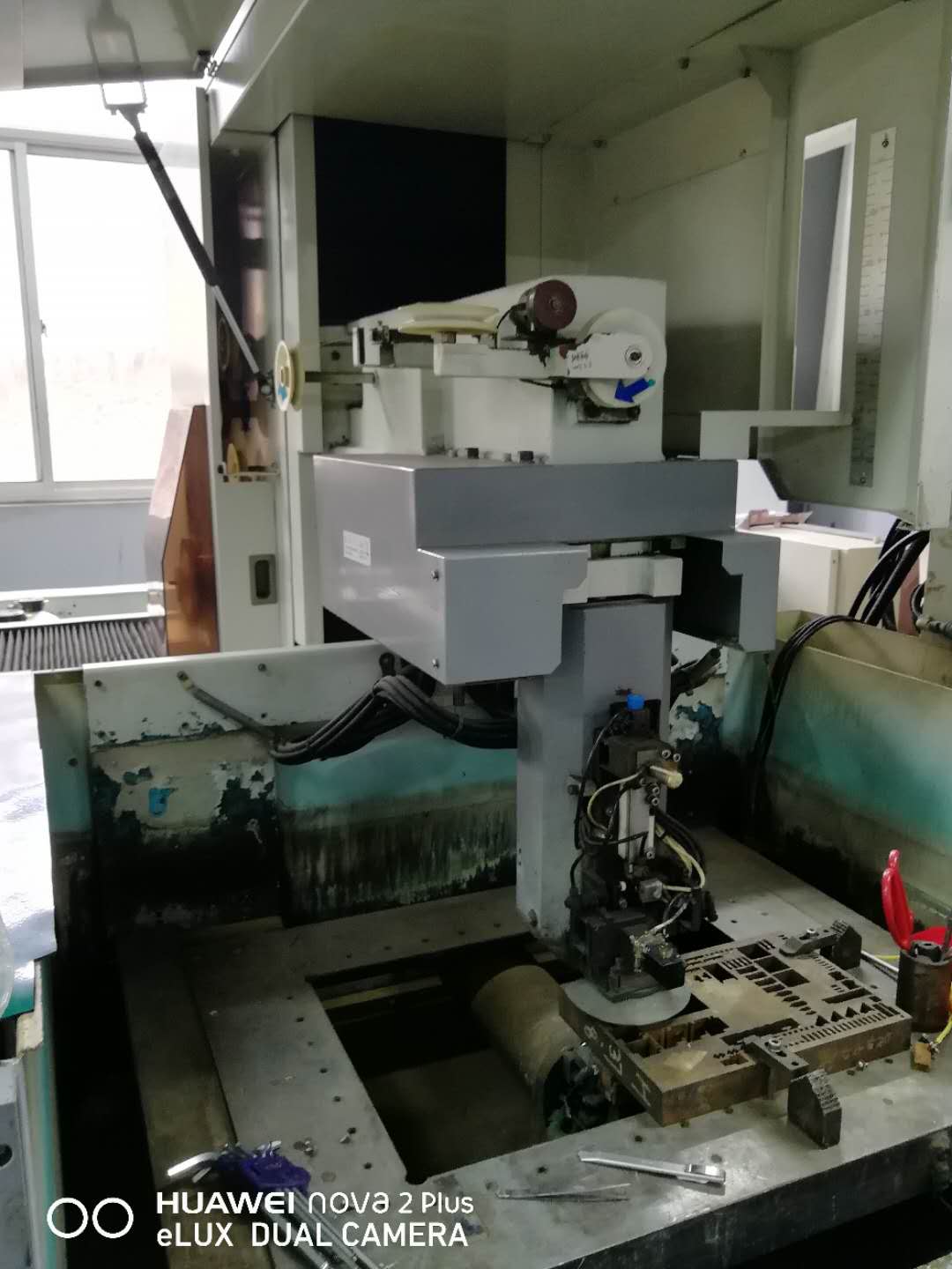

求助论坛内有懂三菱慢走丝线切割修理的师傅吗?现有一台三菱慢走丝线切割设备,运行时显示断丝故障,实际切割丝正常。但是设备报故障停机。有偿修理

检查断线检测是什么工作原理,正常是常通还是常闭。由PLC几号输入引脚输入。程序出现故障的可能性很小,除非断电,电池失效,寄存器数据丢失。

是三菱这种设备FX20K

要看下由那个信号引起的故障。

顺着丝路,找到导电块,估计导电块磨损接触不良。
我只玩过快丝机,有两个导电块,一个是输送主电流,一个是检测断丝,原理是当断丝时,两个导电块不通,机器认为断丝。

    有建议总比没建议强,按所有的建议从头来。谢谢楼上的各位,以上说的都检查过,确认没问题。目前还是开机没问题,加工一会就出现断丝停机故障。等他们联系厂家吧?
