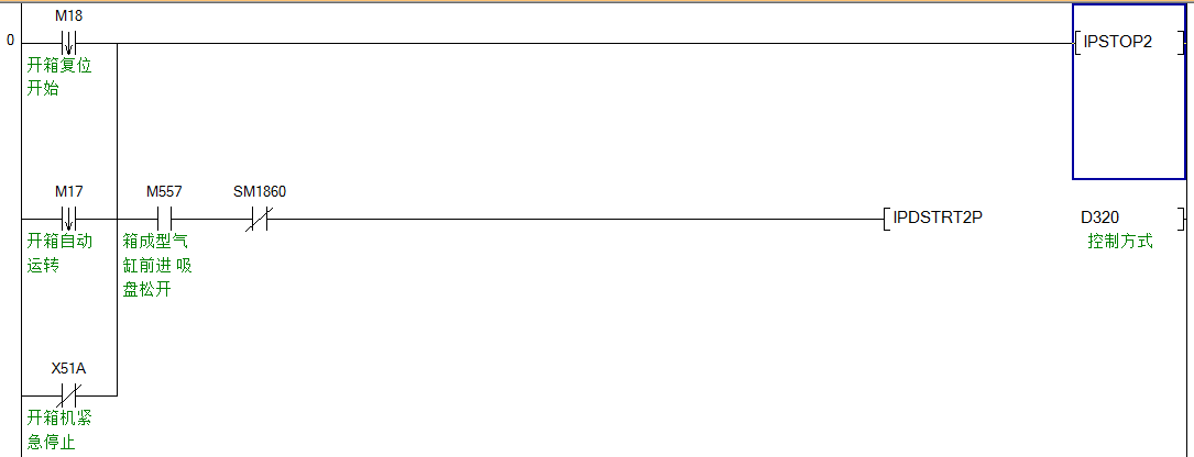

1、IPSTOP2 线圈
2、IPDSTRT2P D300
请教一下,上面2个指令是什么意思,谢谢!@

IPSTOP2 停止2#轴的运行
IPDSTRT2P , ON的时候以D320的数据启动轴的运行
