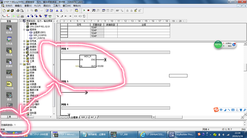

描述:报错程序截图
浮点数传送指令,编译时老是报错,请高手指点,谢谢!

已解决,是自己粗心大意在传送指令前少写了个常开触点造成的
