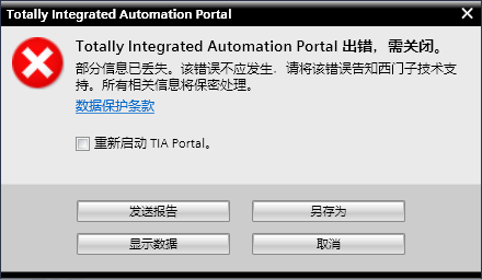

totally integrated automation portal 出错, 需关闭,请教大师们,这个怎么办啊

WIN7旗舰版装V15真是个复杂的过程,我不知道你装的是WinCC RT Advanced基础版,还是WinCC RT Profetional 专业版,我装的是前一个,两个论坛里都有下载。我安装这个失败了很多次,现在总算成功了,说多了都是泪。安装这个软件首先你电脑的配置不能低,处理器最好是i5以上的,内存也最好4G以上,然后电脑重做系统,必须重做!就装WIN7旗舰版SP164位纯净版,是不是GHOST的问题不大,所谓的纯净版就是系统装好了自带的其他软件很少的那种,我装的是电脑城里卖电脑的帮人装的系统,你可以去复制一下,一般老板都给你复制,然后用老毛桃或其他什么自制U盘启动盘自己装就行了,U盘制作工具网上都有下载,这个不难。你如果实在不会你就上网到WIN7之家去下载一个WIN7旗舰版SP1 64位的,这个是硬盘安装的,更简单,此网站上有安装说明,如果你还不行,我无话可说。系统装好以后就把系统自带的一些软件如360,鲁大师,酷我音乐,爱奇艺这些软件统统卸载,在安装V15之前先点启动,点运行,然后在对话框中输入“regedit ”  然后找到HKEY_LOCAL_MACHINE\SYSTEM\CurrentControlSet\Control\Session Manager下的PendingFileRenameOperations   将其删除,这一步必须要做,不然在安装V15 时老是让你重启,有的WIN7系统缺Windows6.1-KB3033929-x64,你就去网上下载一个把这个安装上,如果系统上有它会提示你,你不安装就可以了,有的WIN7系统也缺Microsoft Visual C++ 20XX(运行库)文件,你也可以在网上下载安装,系统有没有可以到“控制面板”——“程序和功能”看一下就知道了,这些都是安装V15 前所必须要做的,搞好这些以后千万别装其他什么应用软件,就装V15 就可以了,装好V15 才能装其他的应用软件,这个顺序不能错!

    还是安装个虚拟软件,用XP简单多了,用WIN7容易出现安装故障
