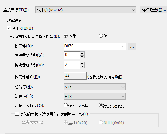

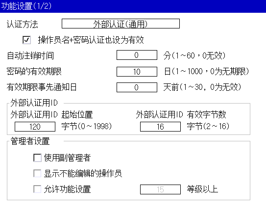

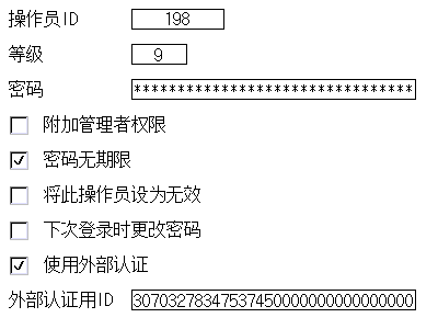

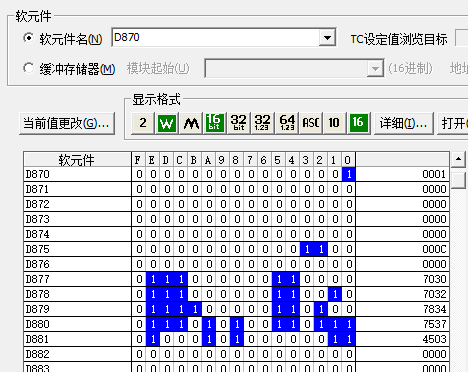

GT2000 外部认证ID 是怎么判断是否正确的
1. 外部认证ID
外部认证ID 起始位置, (1个字节等于8个Bit位?)
2.怎么修改才能让GT2000 登录上我设置的外部ID
如图所示,
卡号ID 为 00 00 70
30 70 32 78 32 78 34 75 37 45
03
然后我只要这一段 ID
30 70 32 78 34 75 37 45
