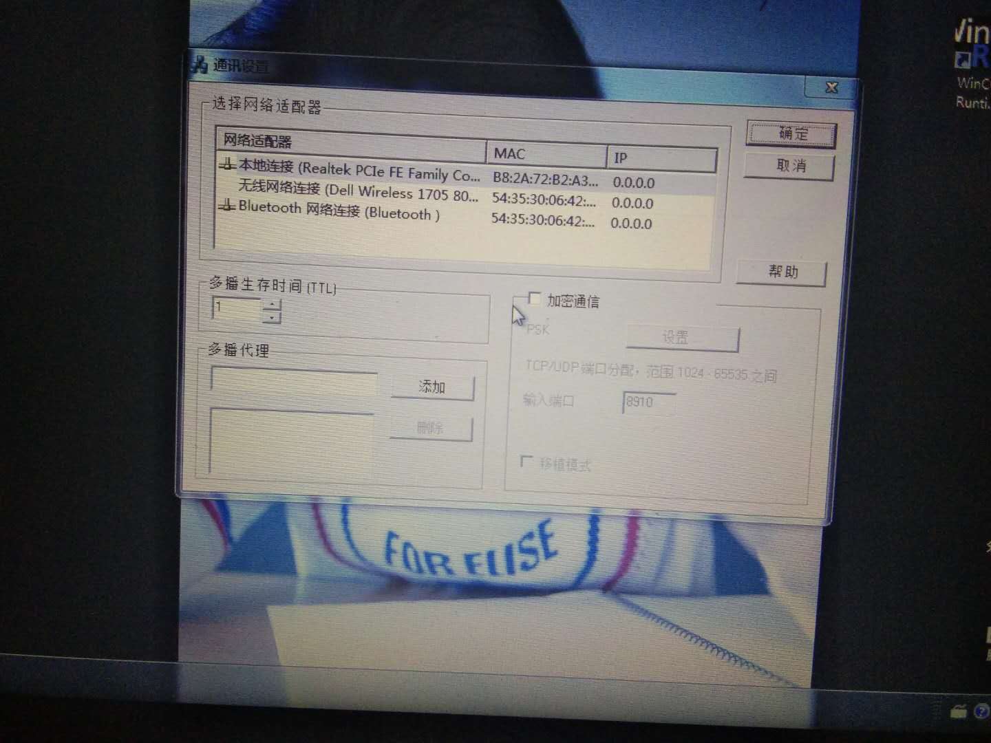

装了博图15以后,每次开机就有这个

如题,不知道这个是什么,求教一下大神,这是什么。

因为WinCC连接时需要选择的硬件。不装Wincc就不会有了。

楼上说得对

正常,这是安装时选择的以太网连接和现在的以太网连接不一样导致的,要求用户选择以太网连接方式
