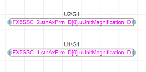

请教一下大家,怎么在WOKS3里面把FX5-80SSC定位模块的缓冲存储器做成结构体标签?

不是有FB块吗?自己做也就是建全局变量了

我在想你把模块标签加进去,是不是就可以了?我记得缓冲存储器在FB里是按你的配置位置给编好的。

我觉的还是自己建立一个结构体比较好理解。用软件自带的结构体感觉有点复杂
