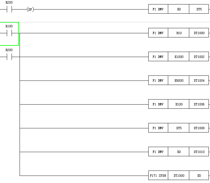

求大佬看看这个有什么不对,plc不报错就是不执行

不可能动的,但是也没有写错,只是参数有问题,另外要加上升沿,具体看手册吧。

看一下这个行不行
