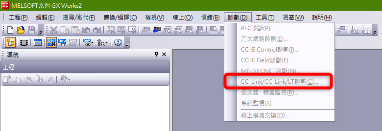

樓主︰
你有去試著由PLC的CC-LINK去診斷
查看PLC的CC-LINK模組是否也抓不到你的IAI設備?
