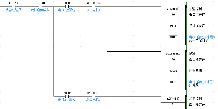

请问前辈们,欧姆龙CP1E N30型号PLC
使用ACC+PULS控制,相对脉冲输出模式时有输出脉冲驱动伺服电机,绝对脉冲输出模式时,需要使用ORG指令先进行原点搜索,若未先进行原点搜索则无法输出脉冲驱动伺服电机,是怎么回事?程序如下,谢谢!

绝对位置时要先定义原点啊。
