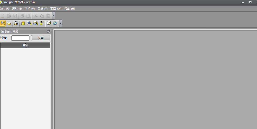

本公司现在很多地方都启用了视觉系统来判断定位。所以想自己下载软件研究下,下载完软件后打开一切都正常,第二天打开软件就出现所有编辑页面都是灰色无法编辑。如下图。
后面卸载软件重新安装还是一样。

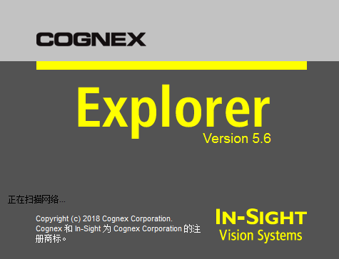

最后我发现每次打开软件其实软件并没有完全加载完成都停留在正在扫描网络阶段。如下图。
现在我真的不知道怎么解决了,试着改过IP但是不行,求大神教教我。

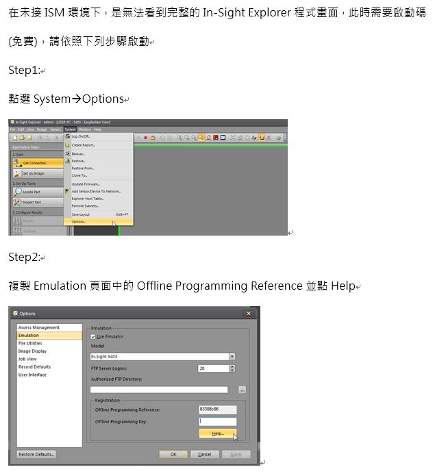

    康奈視的註冊應該只有這個而已
    弟整個流程跑過一遍之後
    到現在安裝一年左右
    都沒啥大問題耶@@
    開啓/監控/修改都可以
    抱歉沒幫上忙

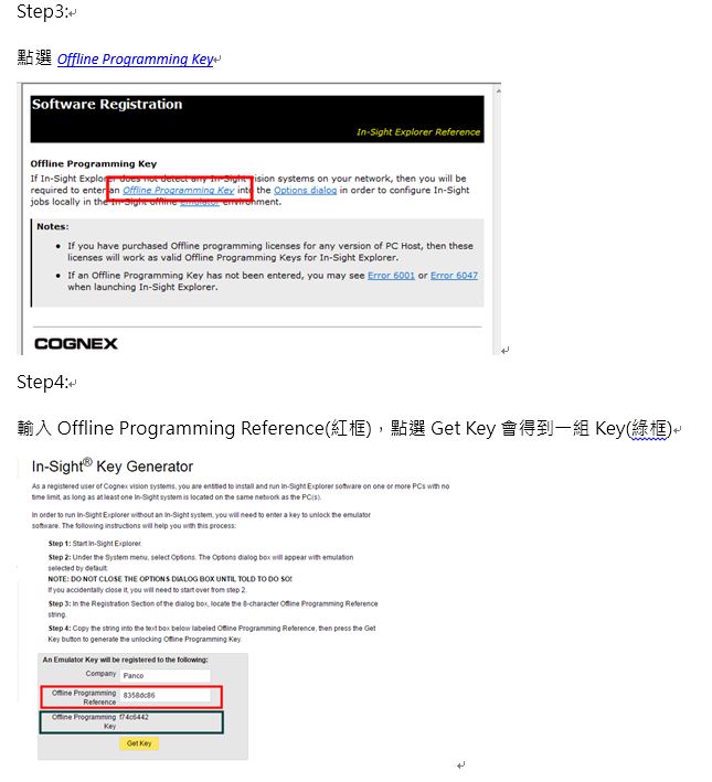

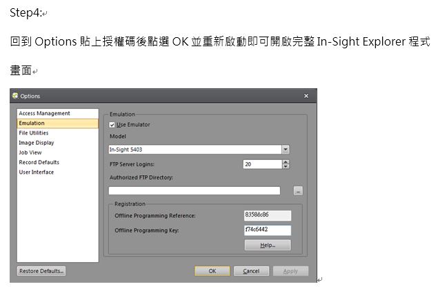

    引用第5楼akaiya于2019-03-23 22:46发表的  :
    恰巧小弟知道如何註冊
    截了個圖
    有需要自行保存嘿
    非常感谢大师。。。按照你的操作已经顺利可以脱机操作了。大师真赞👍👍
