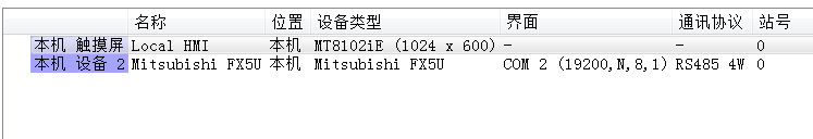

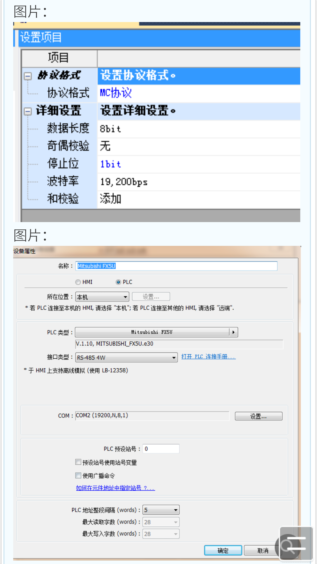

第一次弄三菱的通讯协议选什么?有MC,无顺序,PLC之间,MODBUS RTU,并行,等等吧
plc需要写通讯程序吗

F1,
帮助有连接手册。

看看三菱plc通信手册,上面有详细说明,或者威纶触摸屏连plc的手册。

和触摸屏通讯不用写通讯程序

FX5U自带网口,一条网线搞定

不需要

看看我这个截图是否能帮助你

PLC不用写程序
