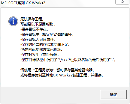

GX2软件保存不了内容

大神帮忙看看

以前正常否?
一般是操作系统原因,例如系统是精简版的。
或者有那些流氓限制了三菱软件的进程,例如一些垃圾安全卫士,垃圾电脑医生等。
或者是软件冲突了,但这个情况很少。
对应解决就行了。

是不是这个程序打开了2个窗口了?

以前遇到过
电脑操作系统非原版

看看文件名是不是有非法符合,然后另存为试试

以上大佬的方法综合一下应该就可以解决了
