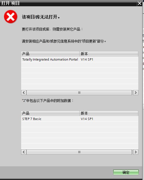

西门子博图v14,有的程序文件能打开,有的打不开,软件报错好像是缺少什么东西。请大神支招,谢谢

已经激活,很多工程都可以打开,网上下了一个工程打不开.   是不是版本太低了?

升级你的软件至V14 SP1。

博途,step7,与编程时候的版本最好一致,要不移植导入什么的,有时候会有问题。尤其博途。

装完V14再升级V14 SP1
