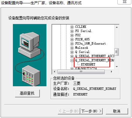

谁用三菱Q以太网连接过组态王

  我是用的三菱带以太网的CPU    上位机 准备用组态王    但是不知道组态王用哪个驱动    以为是D版不好意思打组态王电话

6楼  发表于: 2019-03-27 04:14
如图,其它根据帮助
