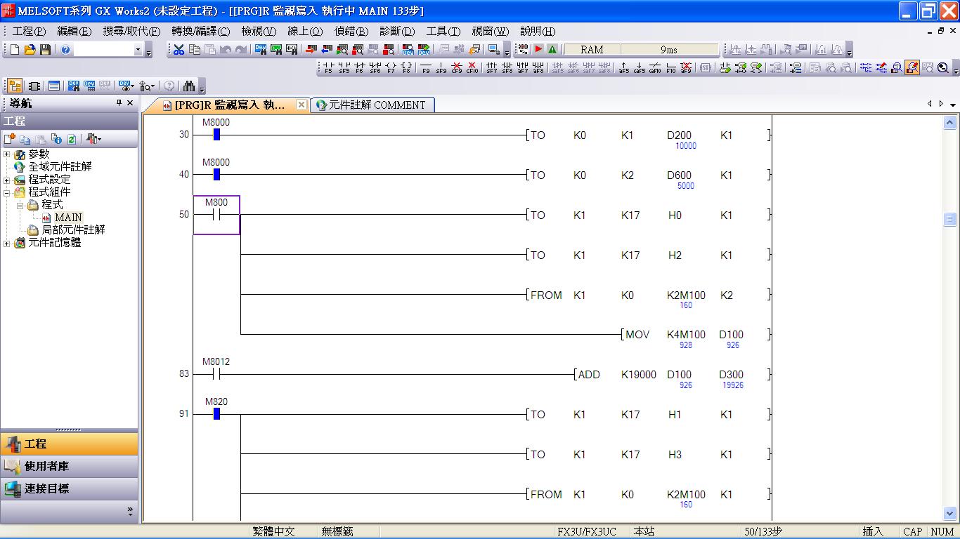

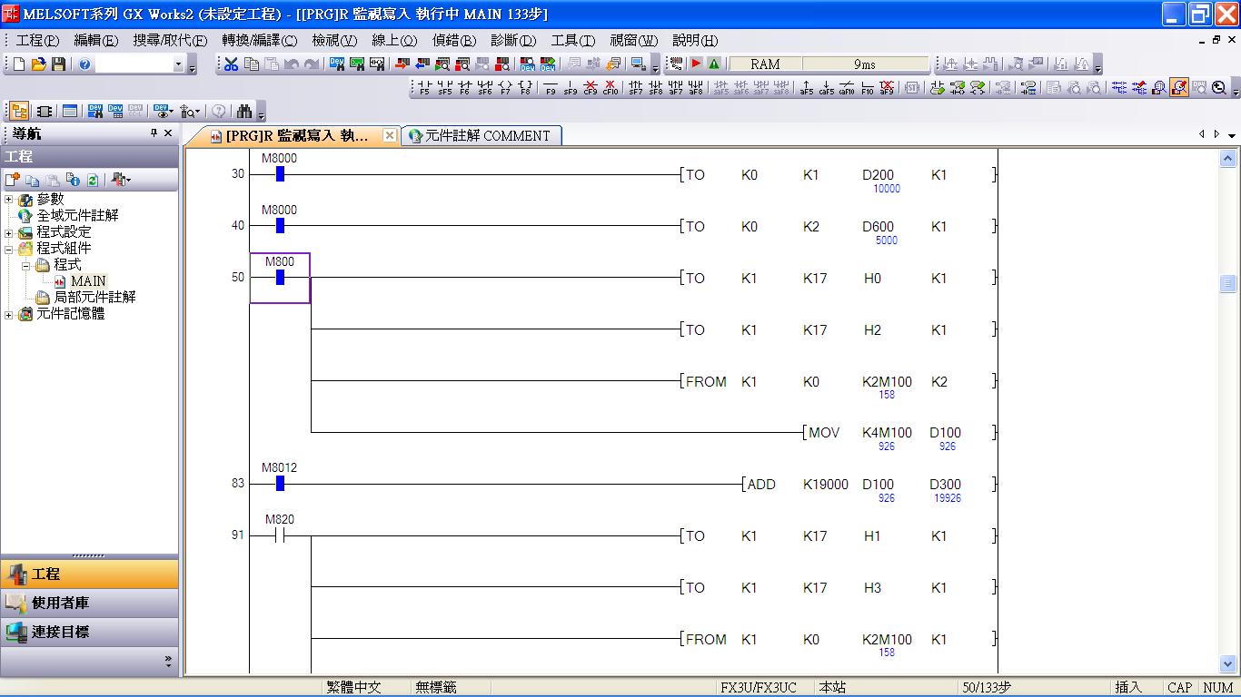

如題....請教一下ch1 \ch2的問題
我用fx3u-4da來作輸出電壓給fx2n-ad給ch1 ch2,
奇怪的是我輸入不同的數據為何我讀出來的是相同的數據呢?
如圖片所示....
不好意思不是很熟....

還是我offset及gain沒調好的原因呢?....

你直接量下电压是多少不就清楚哪里问题了
