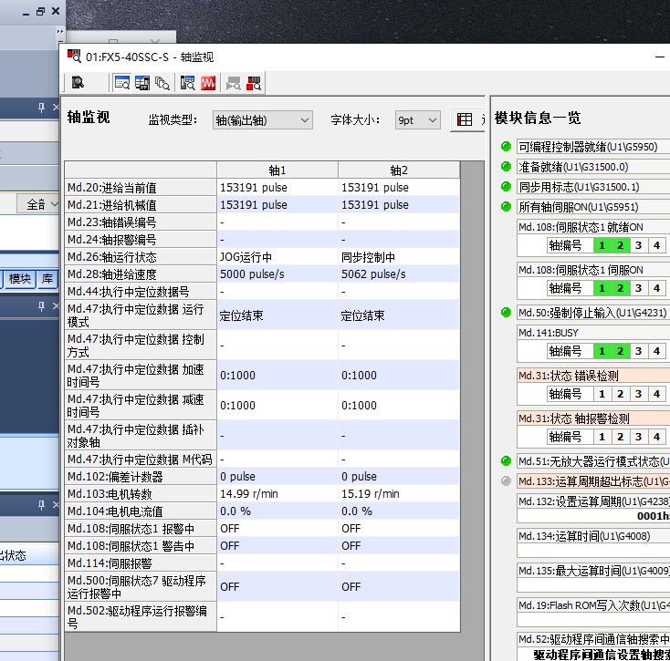

在同步控制中,2轴最终定位地址是相同的,但2轴运行中的速度有差异,

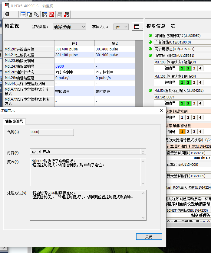

另外双轴设置为同步中时,执行定位时跳出ERR,(轴忙中执行了启动) 请帮忙看看,谢谢。

2轴的运动参数设的一样吗?

一模一样的,整不明白同步控制会有速度差。

电子凸轮设的不对

你是不是同步没关闭,直接执行从轴的定位了
