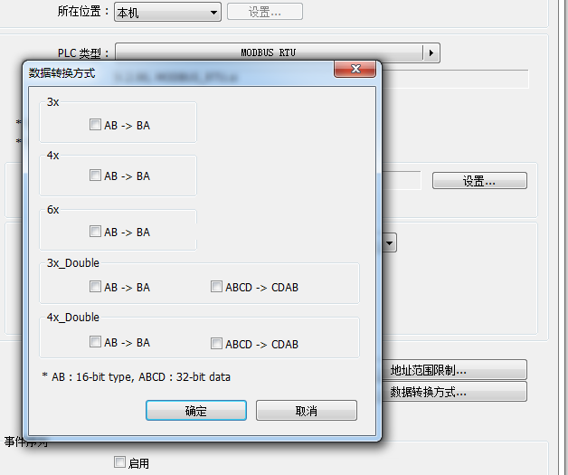

采用Modbus RTU协议读取来的数据,高位存放在D1073 低位存放在D1074 怎么转换成十进制数 在触摸屏显示?

在触摸屏选取对应该数据格式就可以,
如32bit,flot,32bit signed ,如果高低位反转,
触摸的参数里可以设置的,

如用威纶的屏,不需要考虑程序转换。数值元件格式里面可选,你想让它显示什么制就什么制

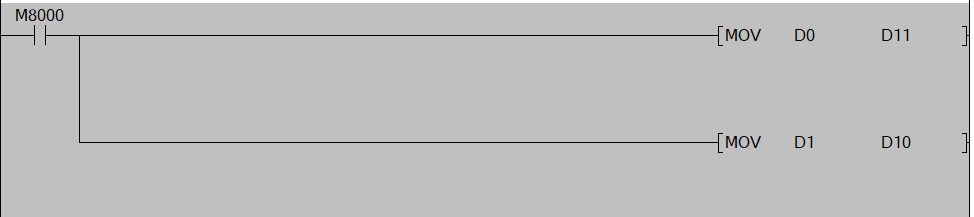

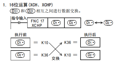

发表于: 2019-03-21 11:52
3U可以用XCH交换指令
也可以这样
采用Modbus RTU协议读取来的数据如何换算成十进制的?
