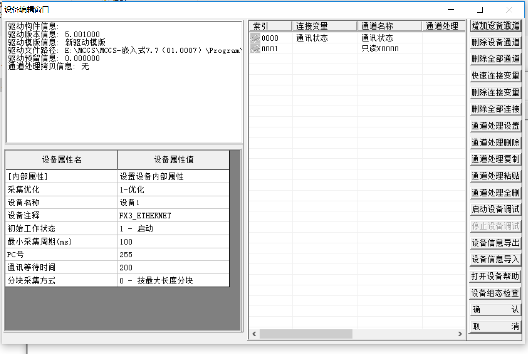

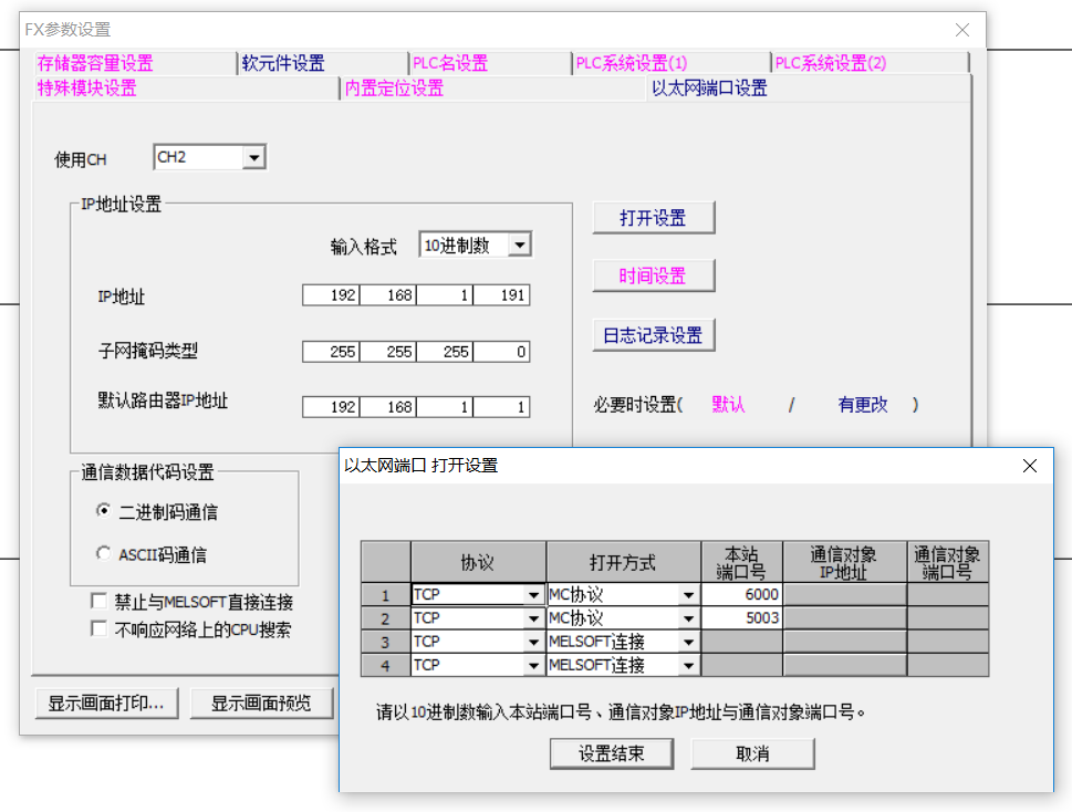

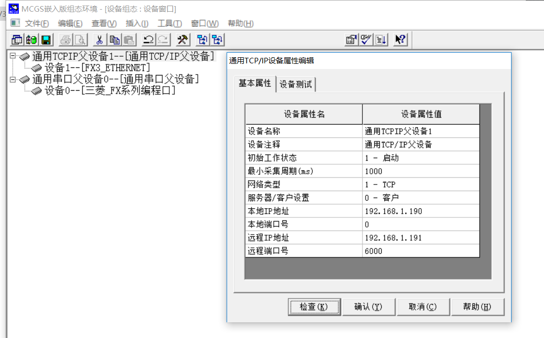

使用昆仑通态TCP1561HI和三菱FX3U使用以太网通讯,设置参数如图,HMI显示通讯参数为零,请大神帮忙排查下原因,万分感谢!!!

触摸屏的实际IP地址设置了吗??不仅嵌入式软件要设置,屏也要设置
