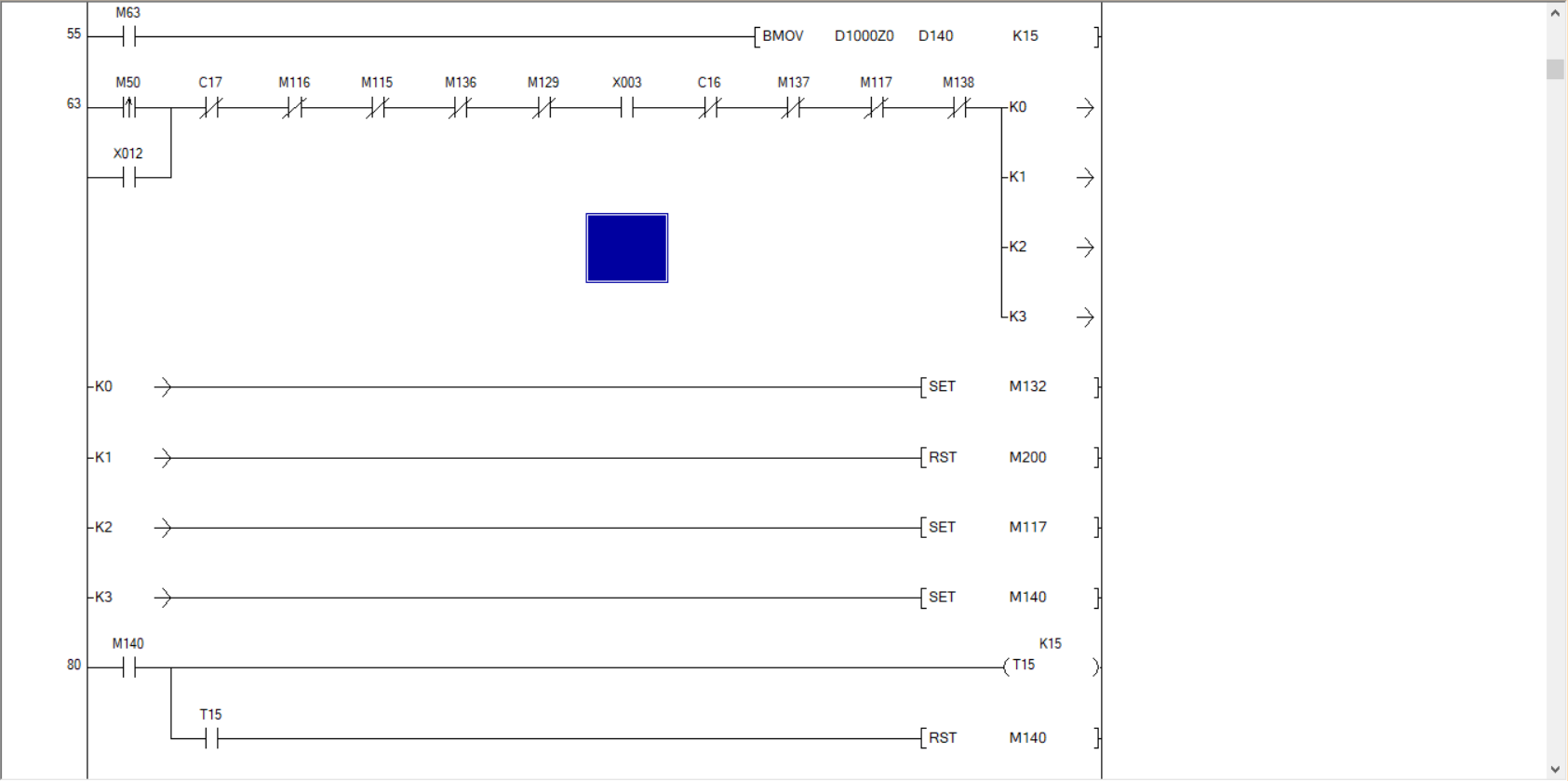

描述:84步

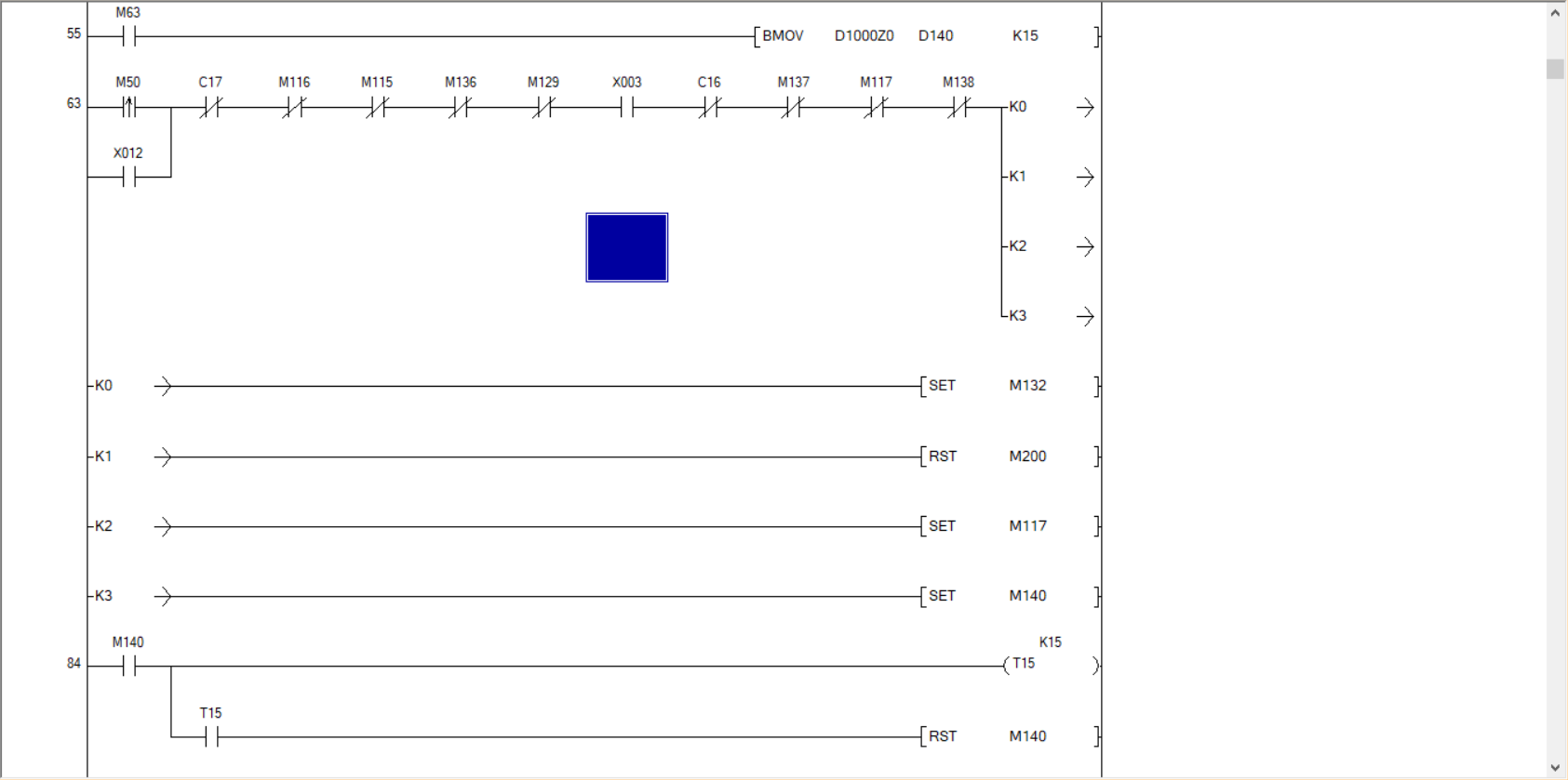

描述:80步
大家看一下,这两个程序有什么不一样吗?一个是80步,另一个是84步,发现有哪不一样吗?

要用指令表的形式来看,才能找到。可能中间某处有几个空指令。

PLC型号不同?

先转成SFC再转回来,保证都一样。

引用第2楼mk自动化于2019-03-19 15:15发表的 :
PLC型号不同?
一模一样的

引用第3楼342703002于2019-03-19 15:30发表的 :
先转成SFC再转回来,保证都一样。
没搞过,怎么转?
