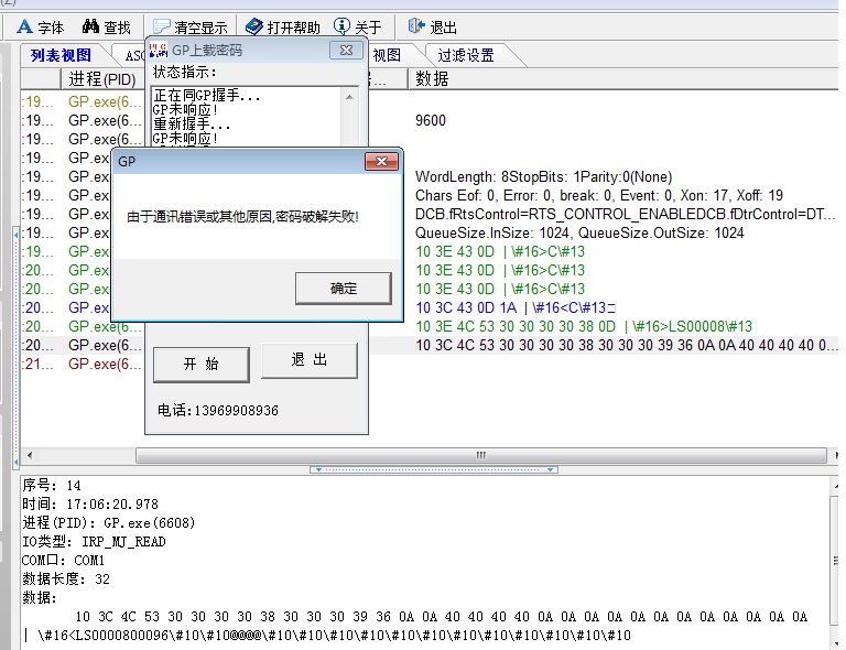

手头有一块GP2301触摸屏,上载密码忘记了,哪位大神能教下如何解密。

串口监视有一堆乱码,不知道怎么分析,大神能够告知一二吗?

使用破解软件出现的串口监视数据乱码见附件图片。

4楼  发表于: 2019-03-17 17:36
这个解密软件有BUG
必须要电脑232端口才可以用
USB转虚拟的232会报通讯错误

这个解密软件有BUG
必须要电脑232端口才可以用
USB转虚拟的232会报通讯错误
我使用的是proface编程数据线,这个必须要用台式机的串口吗?那么232的串口怎么连接后面的tool接口?

7楼  发表于: 2019-03-17 21:29
编程线型号:GPW-CB02
要么端口监视也是能看出来的

引用第8楼      于2019-03-17 21:29发表的  :
编程线型号:GPW-CB02
要么端口监视也是能看出来的
大神,我的编程电缆是GPW-CB03,这个是USB转串口的。破解就是上面说到的不成功。您能指点下具体步骤吗?

9楼  发表于: 2019-03-18 17:58
你的那个解密软件需要232的编程线    型号是GPW-CB02
不要用USB的编程线,会通讯错误的  我早年前玩过
