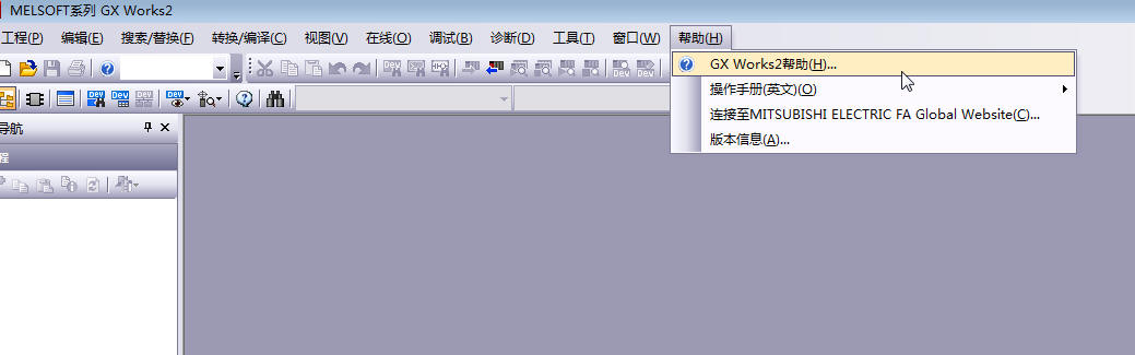

以前不知道GXworks2的F1帮助键,导致了很多函数都不能用,昨天刚看朋友在学,我也学习了下。由于找不到帮助文件的汉化版,在这里发了个贴,有个无私的大神帮助了我,非常感谢,现在我把我汉化帮助的过程发出来,有不会的同学看看。

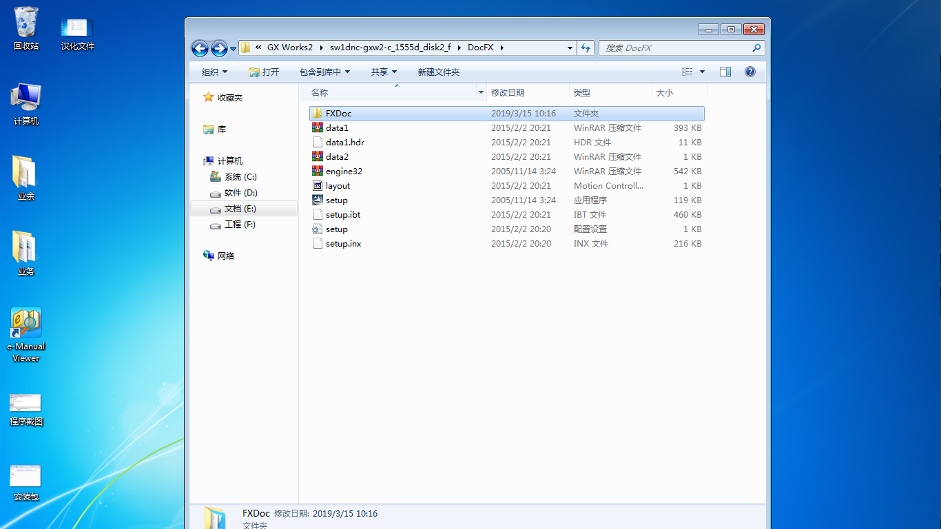

首先,找到自己的软件安装目录下的帮助文件所在地,
,然后用汉化版的替换掉,接着, 找到帮助文件的安装文件,

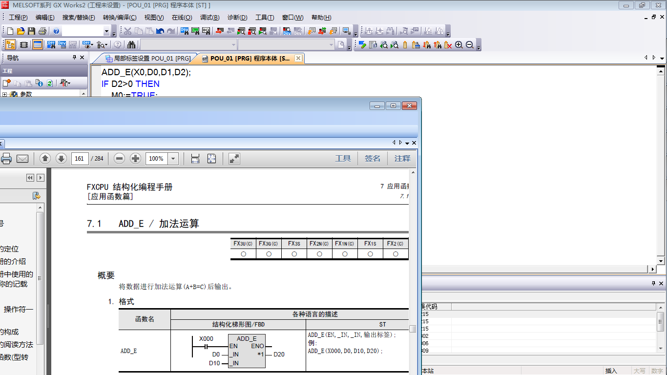

,安装帮助,安装完了之后,打开软件,输入函数,光标放在函数上摁F1键,就能看到中文版的帮助了。

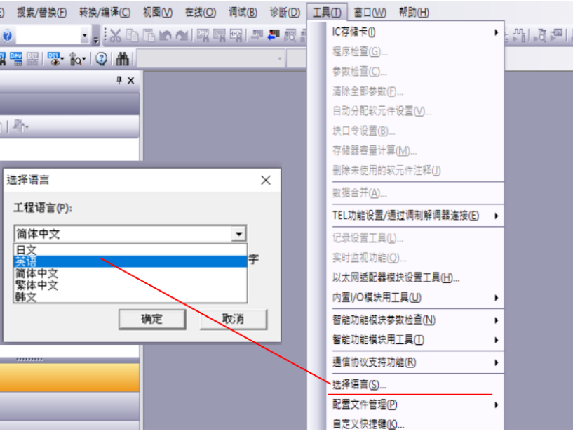

软件安装是选择中文简体,没有你这个F1英文问题,特别在官网下的安装包
打开是中文的帮助啊

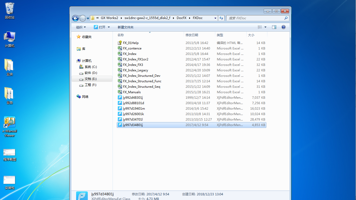

引用第3楼zhangapai于2019-03-15 17:22发表的 :
汉化版的文件有吗
压缩包里两个文件替换掉原安装目录【\MELSOFT\GPPW2\FXDoc】下的文件即可。
