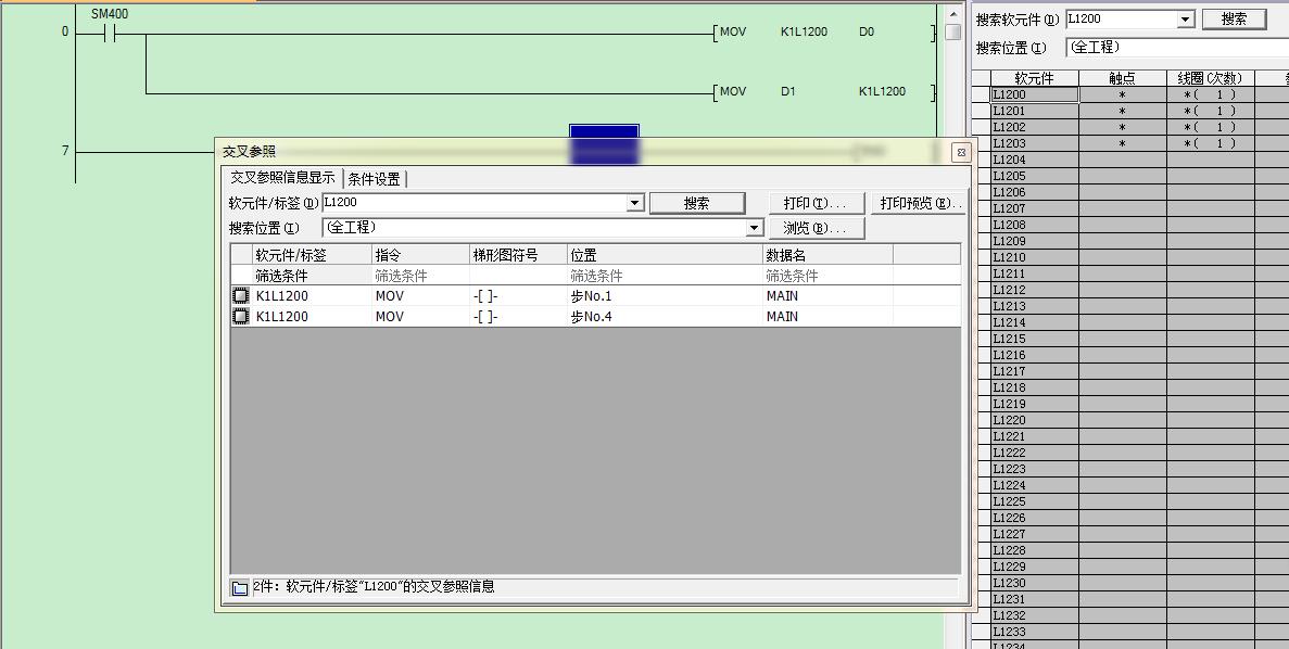

组合了怎么能找到呢?你单独写个程序MOV D1 K1L1200,通过搜索也搜索不到的啊。
找这种组合使用的位软元件,建议用交叉参考找,就能知道用在哪个地方的了。
WORK2的话直接在软元件使用列表里双击你要找的元件也会直接打开交叉参考。

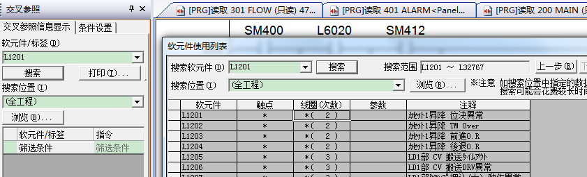

引用第4楼工控新兵蛋子于2019-03-15 13:15发表的  :
[attachment=230947]
我就是从列表里看到,双击还是没有。
