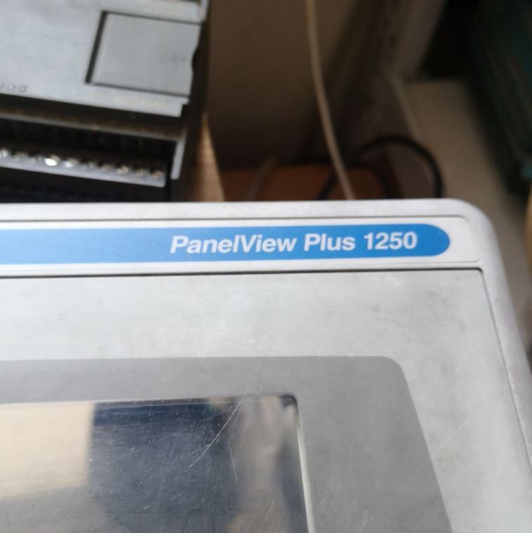

哪位大神能分享一个网盘链接,网上怎么那么难找,这个软件,FactoryTalk View Studio。。谢谢了。触摸屏型号是panelview plus 1250.。

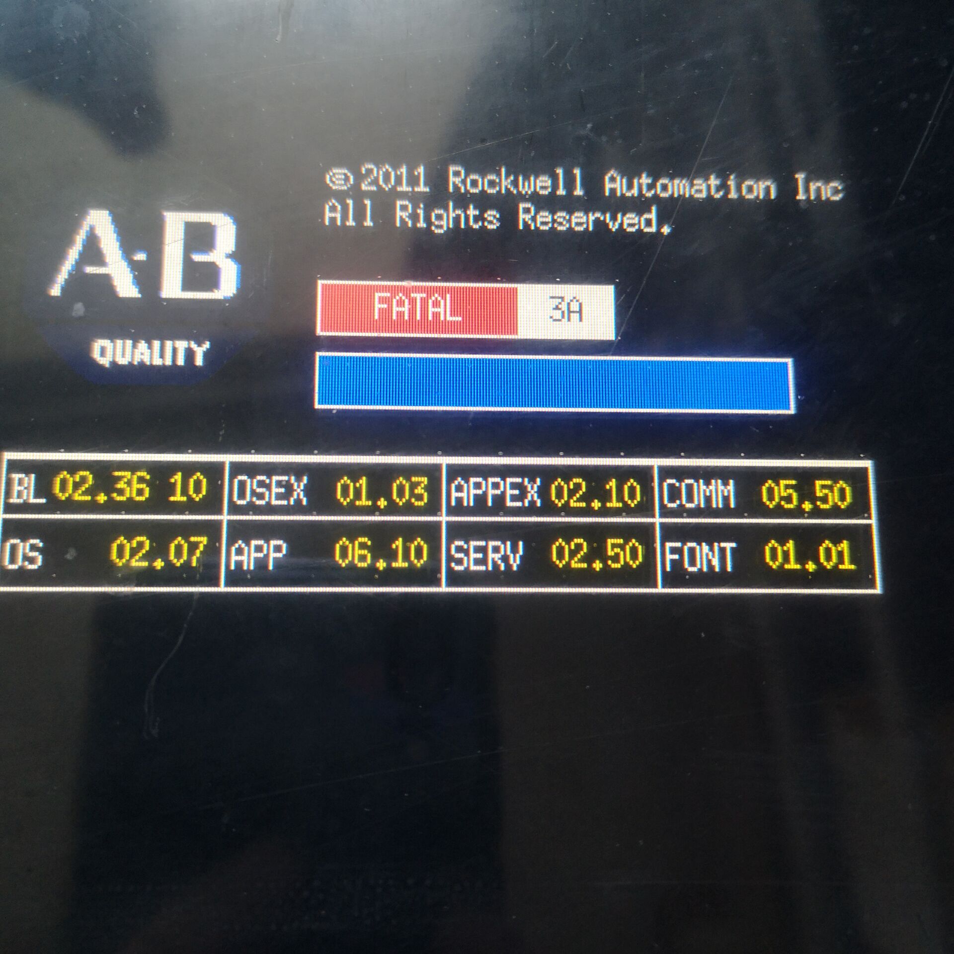

AB触摸开机显示这个是什么意思?第一次用AB
zjsckan
zjkaikai;QQ:598798210
482 个
7447 点
20251 分
在线时间: 9694(小时)
2009-05-11
2026-05-03
查看zjsckan的
发表于: 2019-03-15 08:06
我不是很懂,但从你的图上看,感觉有可能是*.mer文件版本不对,你需要生成6.10版本格式的文件后再下载进去试试,你的编辑软件在选择生成*.mer文件时应该有不同版本格式可选的......
