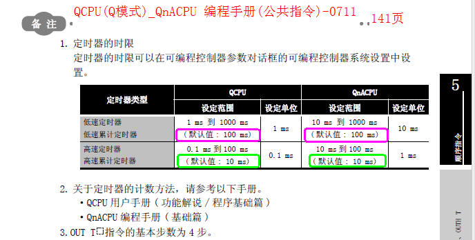

三菱Q系列定时器有哪些,T300 ,T800是什么意思

都標準0.1s
有掛H 0.01s

T300 ,T800是什么意思,只是编号300定时器地址,与800地址,
跟楼上学习一下,可以查说明书上也有这项
