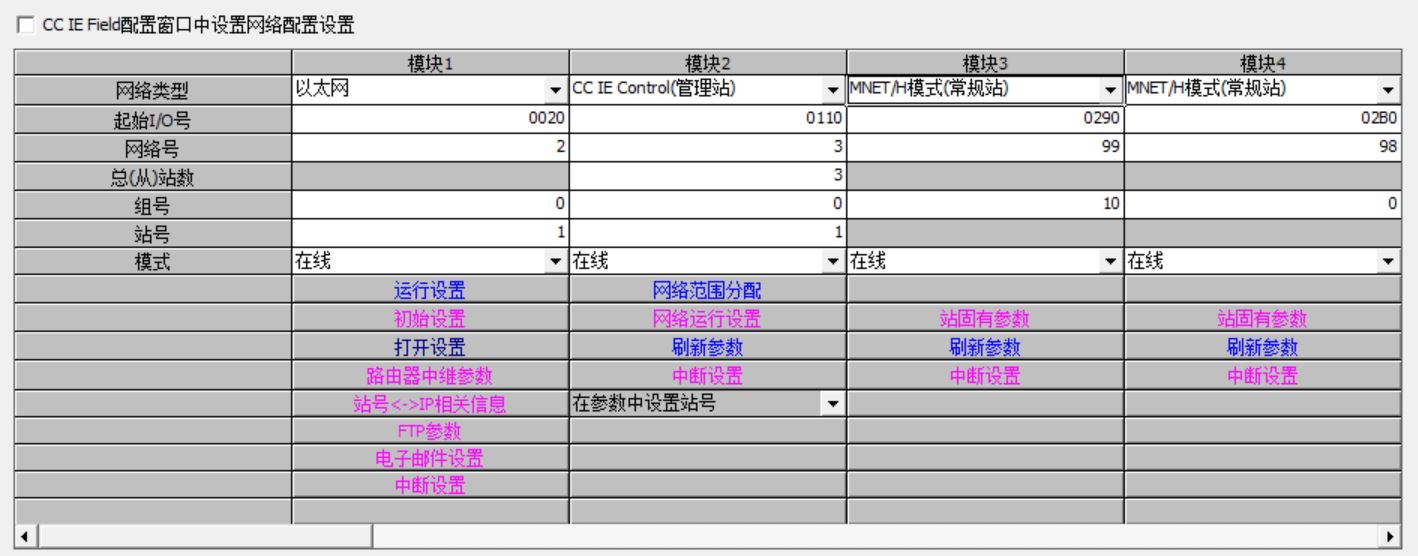

3楼  发表于: 2019-05-26 15:00
Q之间用高速通讯Mnet/H一个做管理站,其他的都做常规站,用B和W通讯

4楼  发表于: 2019-05-27 22:22
引用第3楼渣渣晖于2019-05-26 15:00发表的  :
有没有样例程序可以借鉴下呢
