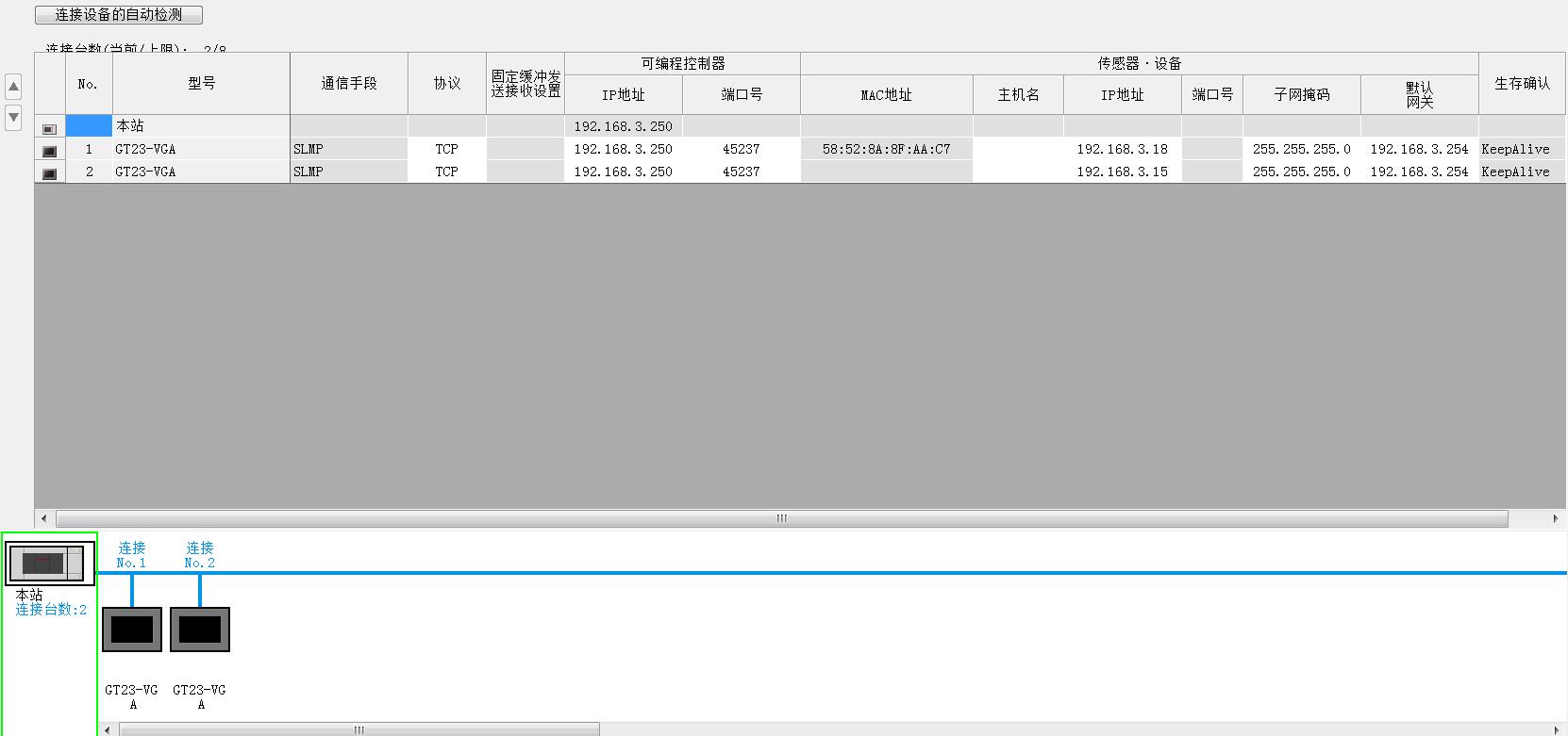

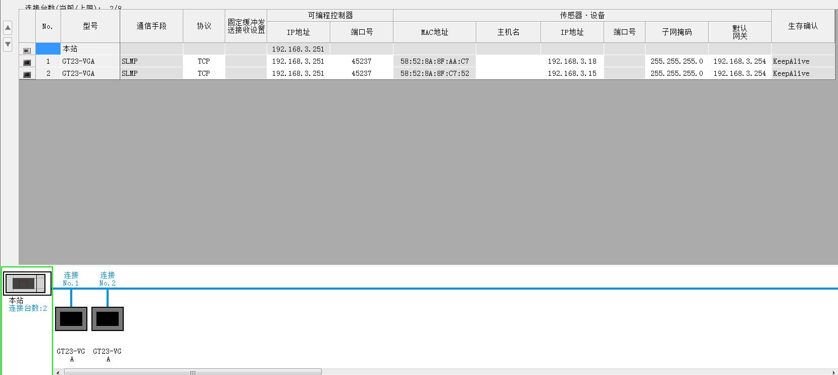

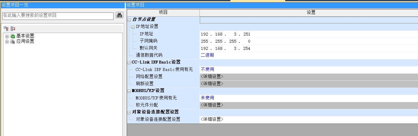

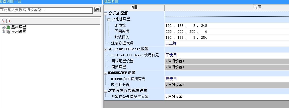

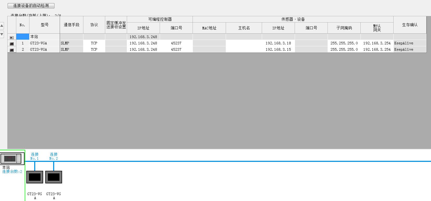

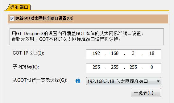

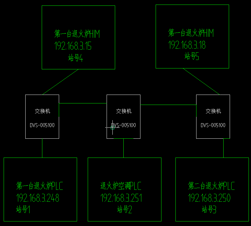

现在有2台GT2310的三菱触摸屏,需要控制三台FX5U。我用交换机进行全部连接起来。帮忙看看是不是设置错了。出现的问题是空调PLC只有一个触摸屏能通讯上。另外一个触摸屏点击会卡顿,连接不上空调plc
结构如下。

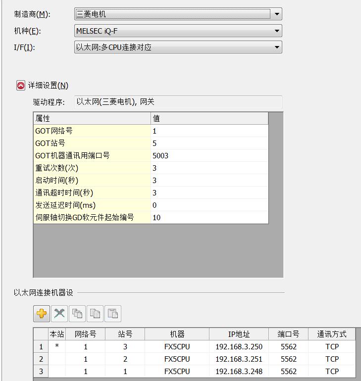

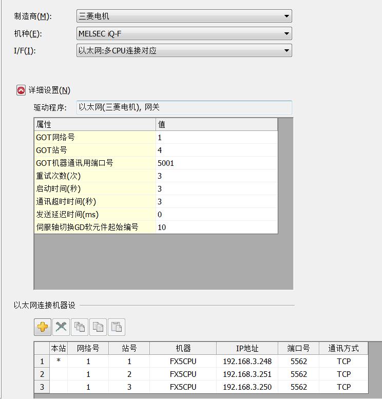

第一台HIM设置如下
第二台HIM设置如下:

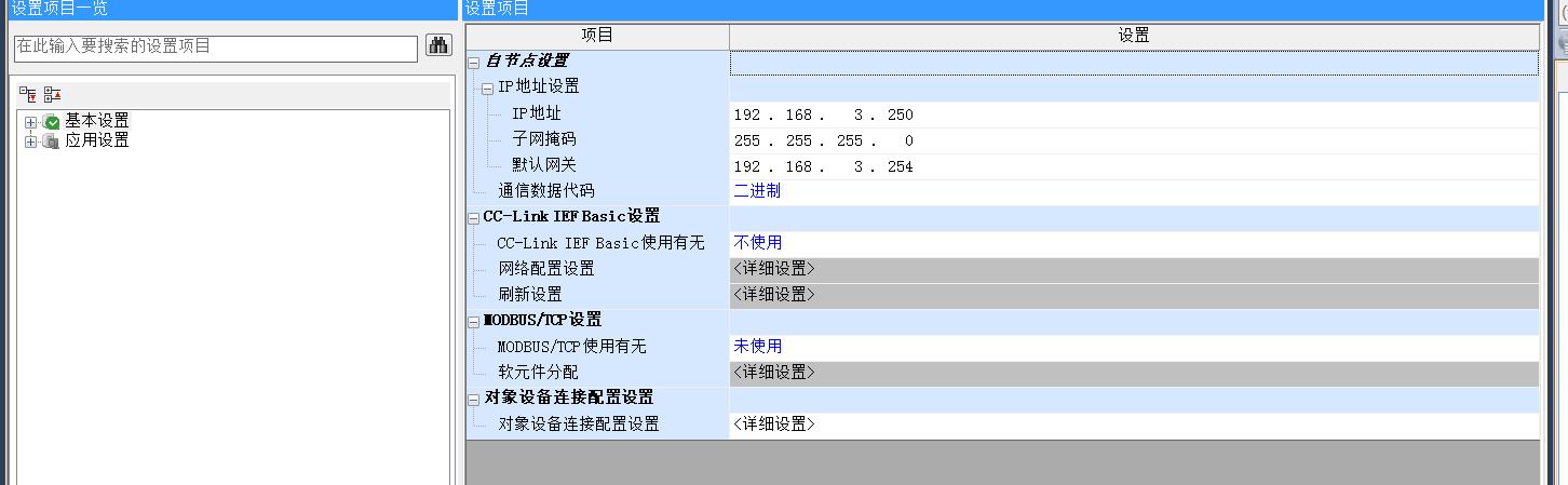

第一台PLC设置如下:
第二台PLC设置如下:
第三天PLC设置如下:

1楼  发表于: 2019-03-12 13:56
修改下端口号。
修改HIM的端口号吗?

2楼  发表于: 2019-03-12 17:15
端口号不要用同一个啊

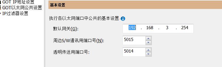

3楼  发表于: 2019-03-12 17:44

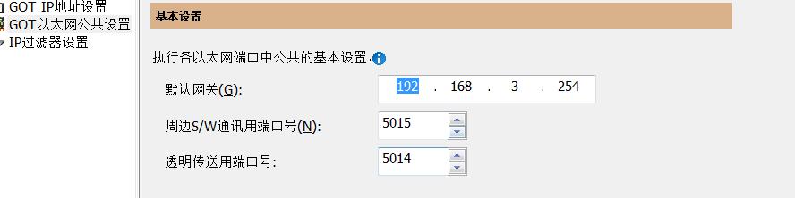

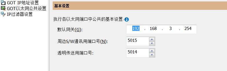

是这个吗?这个要改吗?

4楼  发表于: 2019-03-12 19:58

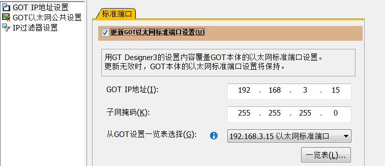

你交换机放那么多干啥啊,按道理一个就够了,要不默认网关去掉
因为网线已经拉了,然后这是后加的。交换机多了会有影响吗?现在的设置有没有问题呀?明天试试默认网关关掉。

5楼  发表于: 2019-03-13 12:10
一楼的正解,端口号相同就会打架,造成交通拥住 ,修改不同的端口号即可
您好,谢谢留言。请教一下。是修改触摸屏上以太网公共的端口号吗?plc有没用要修改的?
