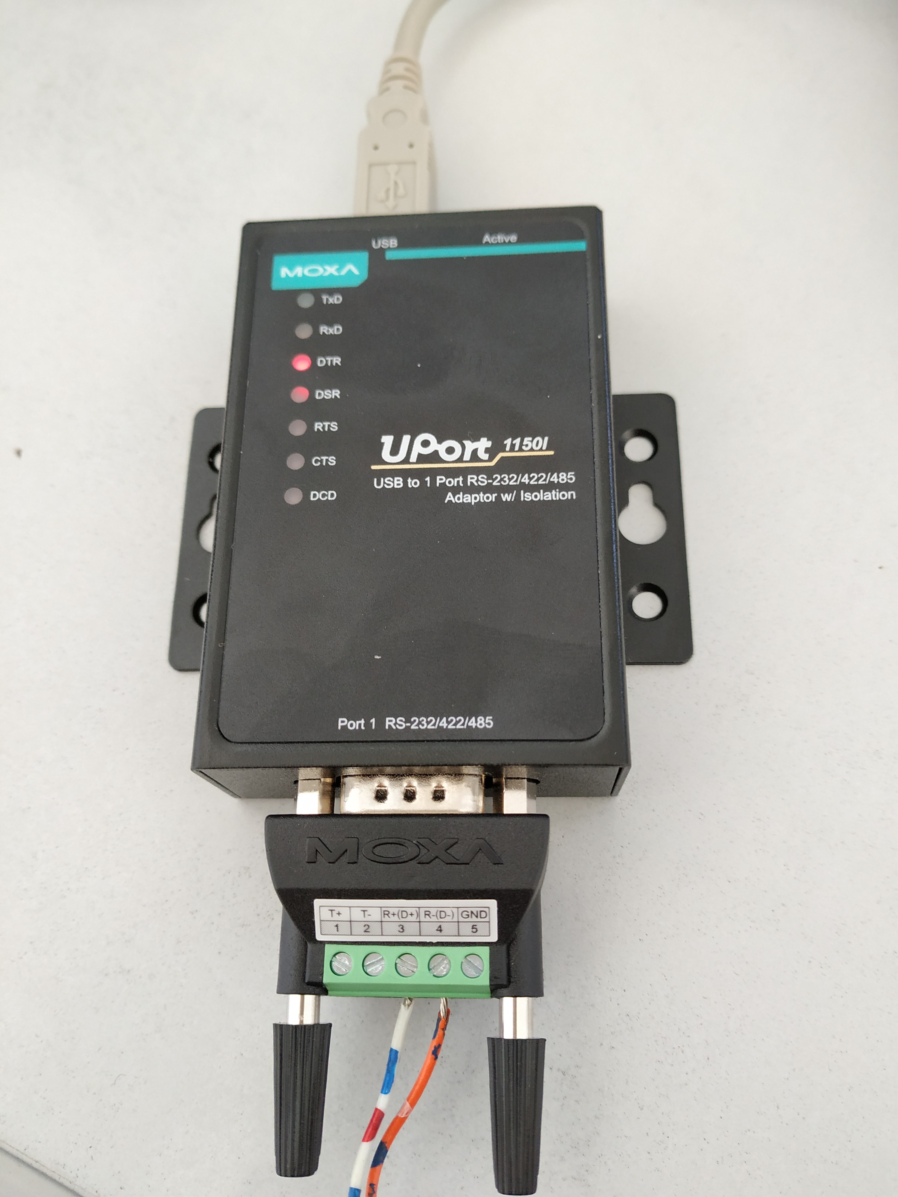

描述:通讯适配器

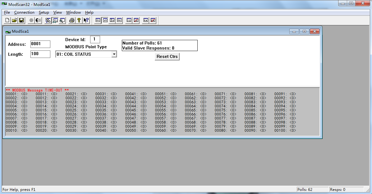

描述:连接超时
第一次使用串口调试软件ModScan32,测试与ABB ACS550变频器的通讯,总是显示Modbus Message TIME-OUT,不知道是怎么回事,用过的朋友欢迎赐教
通讯适配器如图,另一端接变频器RS-485 :A、B端子

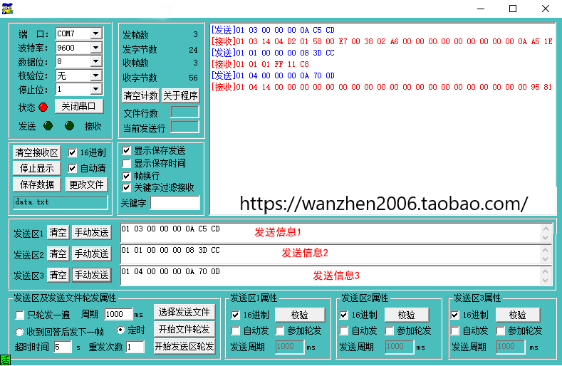

原则性错误。先读一个地址。有些是不可能一次性读这么多地址的。

找了好久终于找到正确答案了,谢谢二楼@wanzhen2006
