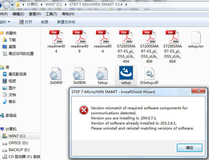

win10 x64版,原安装2.3版,卸载后安装2.4版运行不起,无奈!后卸载重装2.3版无法启动,还是无奈,百度寻找解决办法无果,望大家主要,不要重蹈覆辙!!!

沒卸除乾淨

我的系统是WIN10,没有卸载V2.3,直接管理员权限安装V2.4的,先弹出的提醒是卸载V2.3的,于是就按步骤安装了。
完成安装之后测试没有任何问题。
楼主的有问题是不是跟系统有关系。。。

我和楼上说的一样按照提示做的,结果悲剧了!

引用楼主zhaoxg于2019-03-09 08:53发表的 macroWinsmart2.4 问题 :
我的也是,WIN7旗舰版的系统,幸好做了系统备份……
说是自动卸载并自动安装的,却出现这样的提示,重启再安装也是这样的,如下图示
