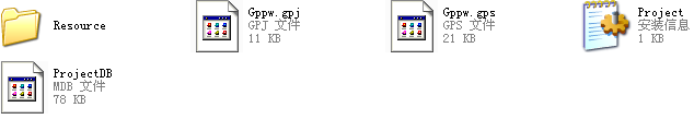

同人告诉我.下载的文件都是用什么看呀.

老大?你下载的是什么文件啊?
没有具体是什么东西,别人很难回复你

一定要描述清楚,别人才知道如何帮你,一般看标题是什么类型的就用什么软件打开

都是这样的文件用什么打开呀.

楼主是不是进错论坛了?三菱的编程软件

我下载的文件打不开.不知道用什么程序打开.请帮忙.

楼主啊,这里就是三菱程序多啊!
你下载的是三菱PLC的程序,要用GX Developer软体打开的!

装个三菱的编程软件

下载GX Developer装入电脑中,打开软件——〉点工程——〉打开工程——〉选择你保存此文件的文件夹——〉选择要打开的工程名称点打开就搞定。不要用资源管理器打开工程的文件夹,这样无法打开工程。
