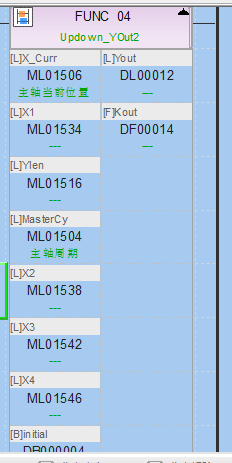

描述:主程序

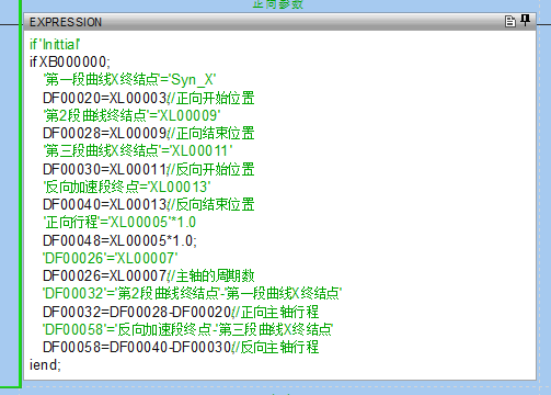

描述:函数程序
1.函数程序里的XL1=ML1534、XL2=ML1538吗?
2.函数程序里的XL7、XL9、XL11、XL13哪里给值的呢?

有MA
