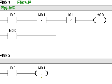

我觉得M0.0通电不了,但书上又说能通电,请大佬教教新手!

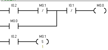

1楼  发表于: 2019-03-08 15:24
分在不同网络中能不能执行?这样

2楼  发表于: 2019-03-08 15:53
引用第1楼duanpengchen于2019-03-08 15:24发表的  :
分在不同网络中能不能执行?这样
首先,如果你将程序写在一个网络段内,程序将无法编译通过,更不要谈运行了。
其次,当分开网络写时,程序将可以正常运行,原因在于PLC的扫描机制是从上往下运行的。
Good Luck~
谢谢你,后来想明白了,是可以运行的,虽然不太严谨。

3楼  发表于: 2019-03-08 16:04
当然可以执行了

4楼  发表于: 2019-03-08 16:19
按下0.2   M是闭合不了的

5楼  发表于: 2019-03-20 17:11
可以的,一步一步看,第一步,I0.2 M0.1 I0.1 M0.0都是OFF,导通I0.2,此刻M0.1和I0.1是OFF,所以导通M0.0,这时常开的M0.0闭合,自锁,然后第二步,I0.2置位M0.1,M0.1导通,常闭M0.1断开,但此刻M0.0已自锁,第二张图效果和第一张一样,不过分成两步。

7楼  发表于: 2019-03-25 15:38
引用第2楼cvlsam于2019-03-08 15:53发表的  :
说得对   扫描是从上往下执行

9楼  发表于: 2019-03-27 08:32
能闭合 不过只能闭合一次 当用I0.1断开后 再用I0.2就闭合不了了

11楼  发表于: 2019-03-27 09:26
花里胡哨,避免这样的程序
