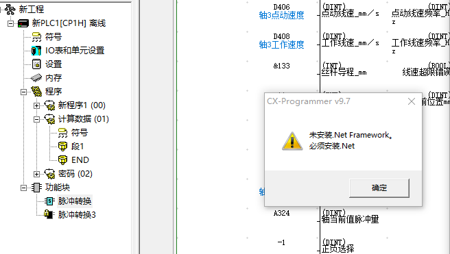

建立结构化文本后打开,出现在如图问题
CX-PROGRAMMER 9.7

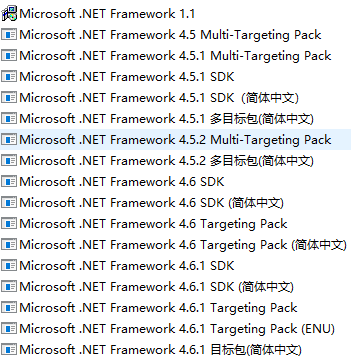

电脑有net1.1,net2.0 ,net4.6
到底哪个net才满足要求

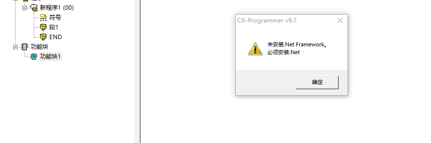

发表于: 2019-03-08 09:22
这是我以前用的,现在也打不开了

发表于: 2019-03-08 10:27
卸载重新安装,或者换一个版本软件安装

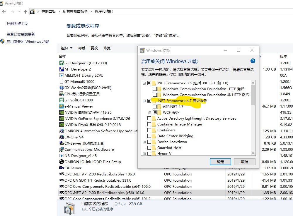

发表于: 2019-03-08 19:17
4.7可以帮你

发表于: 2019-03-09 12:09
软件干掉重装了,是垃圾清理把注册信息干掉了

发表于: 2019-03-18 11:28
有一个omron专用卸载工具,卸载然后重装

发表于: 2019-03-28 17:24
可以安装VS2010基本的环境都满足了
