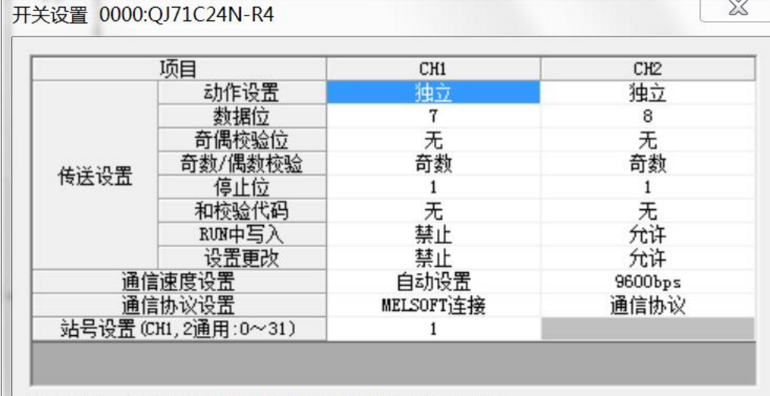

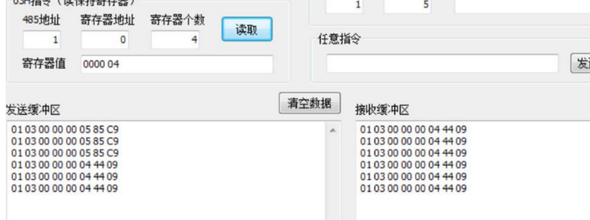

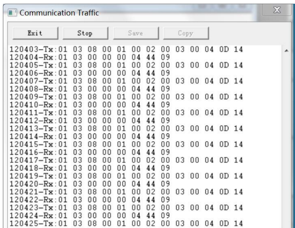

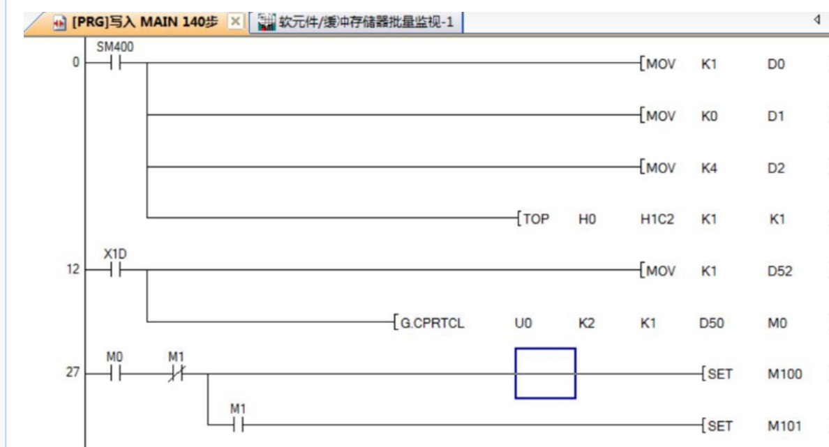

我已经设好CH2为通信协议,编好程序,再在sc上设置好功能码。接着用串口软件发送读保持指令,它回给我如图1,同时QJ71C24n-R4报错7F24,说是和校验错误。然后用modbus从站仿真软件通讯,一切正常,如图2我觉得这样的通讯才正常,再在从站软件上改变数值,数值会传回plc的d寄存器里。但是但是这个不是我想要的,我想要的是在电脑上通过串口软件发送读写指令,能够读写d寄存器同时Qplc会回给我相应的报文。这个跟用modbus从站仿真软件通讯发送的报文完全相反。我知道可以用QJ71MB91,但是不能用,就只能用QJ71C24n-R4。我想问改怎么设置或者改程序?   现在我知道c24n只能做modbus主站,但是 有人说如果非要做从站的话只能用无顺序协议编写。想听听大家的想法。

这个我用串口试过,没有发现报警啊,用的也挺好的。
有程序和相关设置吗?能给我看看吗?

有没有人写过modbus无顺序协议通讯?
