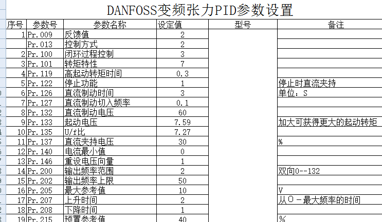

丹佛斯DANFOSS变频张力PID参数设置
张力PID参数设置.rar (4 K) 下载次数:182

引用楼主thanks_2nd于2019-03-05 21:15发表的 变频张力PID参数设置-丹佛斯 :
[attachment=230657]
[attachment=230658]

f直接用变频器做张力PID控制吗?效果怎么样?

早期的放卷做法,
