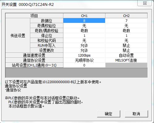

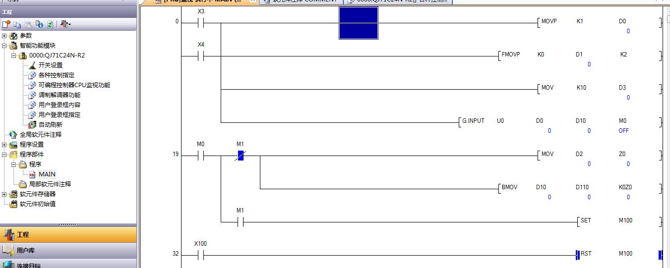

大家好,正在学习了QJ71N-R2的通讯模块,想做一个仪表232通讯,只需要读取仪表的数据即可,本人参考手册写了PLC 的程序,(仪表目前还没有购买所以暂时用串口调试软件测试),当我用串口测试软件发送数据时,QJ71C24N-R2模块上CH1通道的SD信号灯会闪烁,说明他们之间的通讯是没问题的。两边的通讯设置也一样。( 问题:比如我通过测试软件向PLC 发送数据,通过PLC程序监控却没有接收到数据,不知道什么地方错误,请指点,PLC设置及程序如下 模块安装在0槽口 ,使用通道1端口。

1.两边报文格式要一致。
2,可以用路线跟踪看看有没有接收到数据。
3.出现问题往往是结束符或者参数设置不对。
你好,所说的结束符在哪里设置,请指点下

发送的报文是否有结束码
你好,报文结束码是什么,可否举例说明下,谢谢

你plc无校验
你串口奇校验
plc那边应该有错误代码的,
你好,问题依然没能解决

手册里的程序不完全适用,你要自己学会修改。X3,X4不能用改用sm400

7楼  发表于: 2019-03-08 15:28
不能套用手册里的程序,X3,X4地址需要你根据实际情况修改,另外你说的不对:当我用串口测试软件发送数据时,QJ71C24N-R2模块上CH1通道的SD信号灯会闪烁,应该是RD信号灯吧?

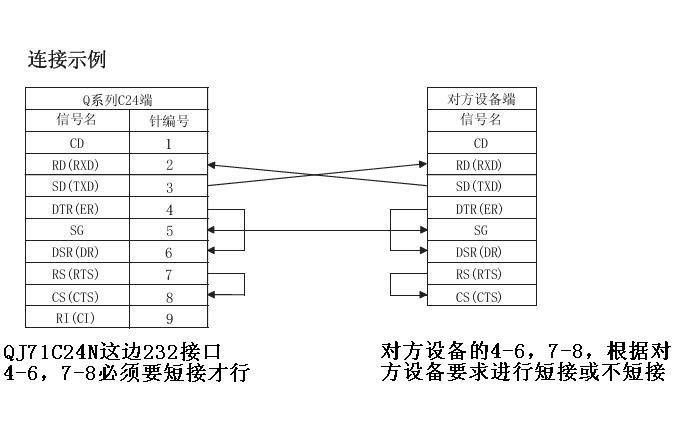

这个模块最经常看到错误就是接线,有一处一定要短接,否则 模块不能正常收发。

刚刚试过,串口模块4\6短接,7\8短接  跟完全不接的效果一样,只要发送端有数据发送,RD灯就会闪烁。
但是发现有一个奇怪的现象,只有当串口调试助手发送的字节累计到1024个字符时,PLC端有数据显示,感觉就是发送满1024时把串口模块的暂存溢出时才更新一次。
另外需要注意的是
QJ71C24N-R2串口模块的2针是RX,3针是TX,跟站长发的图是一致的。但跟通常的标准串口母头不一样。
以下是通常的标准母头针脚定义
RS-232端(DB9母头/孔型)引脚定义
引脚序号     2          3          5          1、4、6           7、8
信号定义    TXD     RXD      GND       内部相连       内部相连
所以按标准定义的公针串口直接插到QJ71C24N-R2母口上是不行的,必须进行2\3针交叉后才能通讯。

已经知道为什么串口模块会缓存1024个字节才输出到PLC了,(默认接收数据计数为0,就不会指定接收数,此时可接接收1024个字符满后才会向PLC输出)
关键点在于结束符或者是接收数据计数的设置,详细可查看《Q系列串行口通信模块基础篇》串口模块的缓存存储器G164和G165这两个地址
