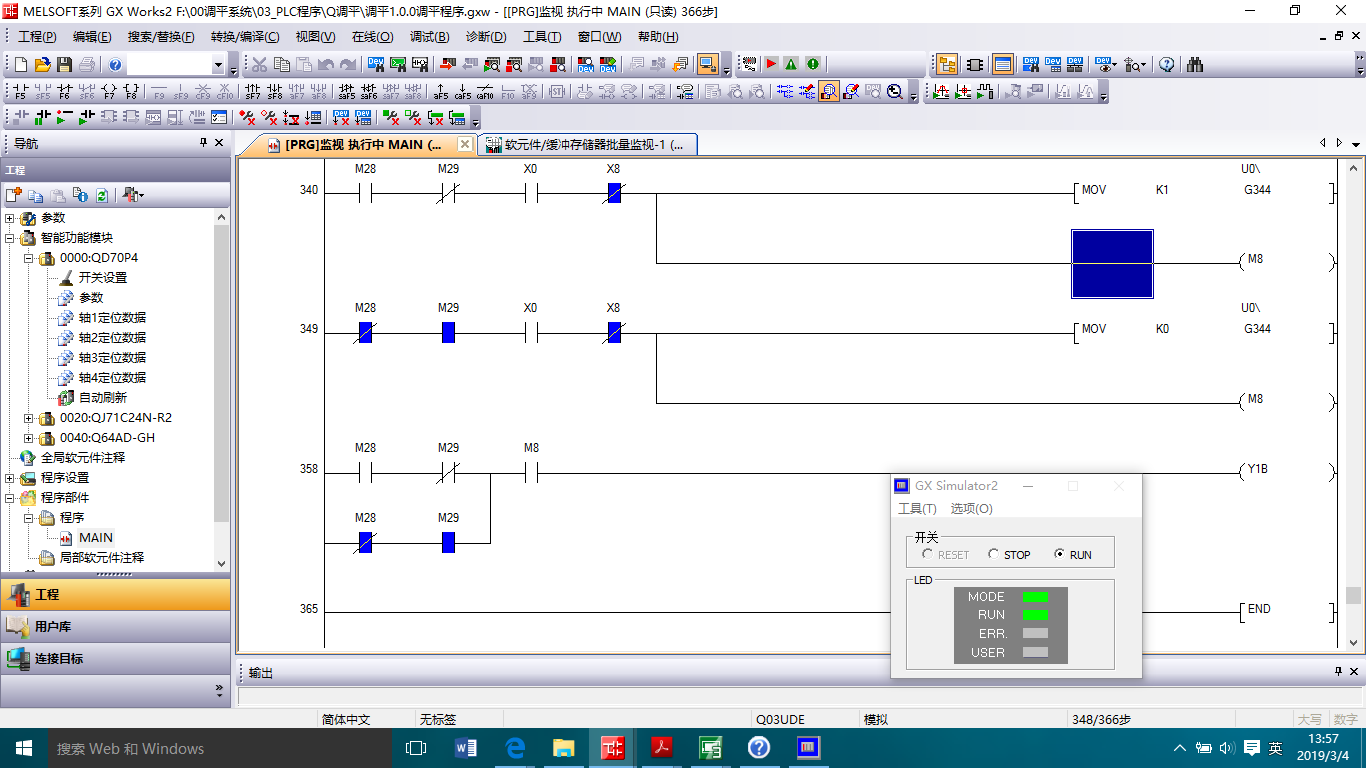

M28,M29是压力传感器的值,当压力低时,M28高电平,将K0写到G344里,让支撑腿向上,当压力高时,M29高电平,将K1写到G344里,让支撑腿向下。
实际运行中,支撑腿会出现只要往下就一直往下的情况。
这到底是怎么回事呢,有没有前辈遇到过呢。
PLC型号:Q03UDE
定位模块型号:QD70P4

监控G344里面数据为多少,是否变化

MOV K0的话,我用的是QDMS16,那样是不会有动作的啊!MOV K1才是定位启动。

M8双线圈

程序错误吧?里面的x8是什么鬼?

以QD70P而言,你寫的Y8是定位啟動,但G344應該是JOG運動方向,而且是第四軸的
要用JOG跑的話要用Y1B吧

要细心,对照软元件手册校验
