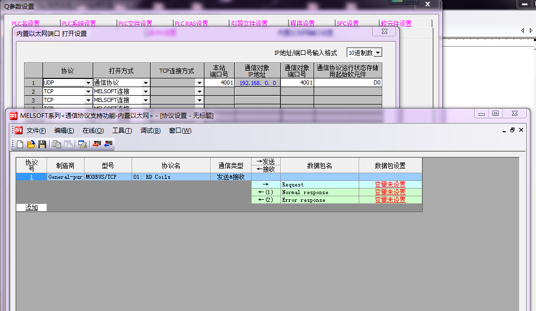

三菱内置的以太网可以进行Modbus TCP通信吗?它可以和汇川通讯吗?求指教

Predefind Protocol
求再具体点,感谢

三菱内置以太网支持MODBUS  TCP协议的
有指令相关的吗?GXworks2怎么配置啊?内置以太网协议里只看到了MC、Socket,没看到相关Modbus TCP相关的指令配置说明,求大神指教

你要用的是5U那就简单了,本体自带网口支持MODBUS/TCP 有专用指令

当然可以了,不过要编程,有专用指令;
不想编程的话有第三方模块,很方便的: PLC信息化模块.zip (903 K) 下载次数:888
这里有案例:
https://blog.csdn.net/AutoCtrl666/article/details/102765731

引用第5楼焦刘吉于2019-03-04 20:11发表的  :
仔细看看
请问,协议名选哪个?
