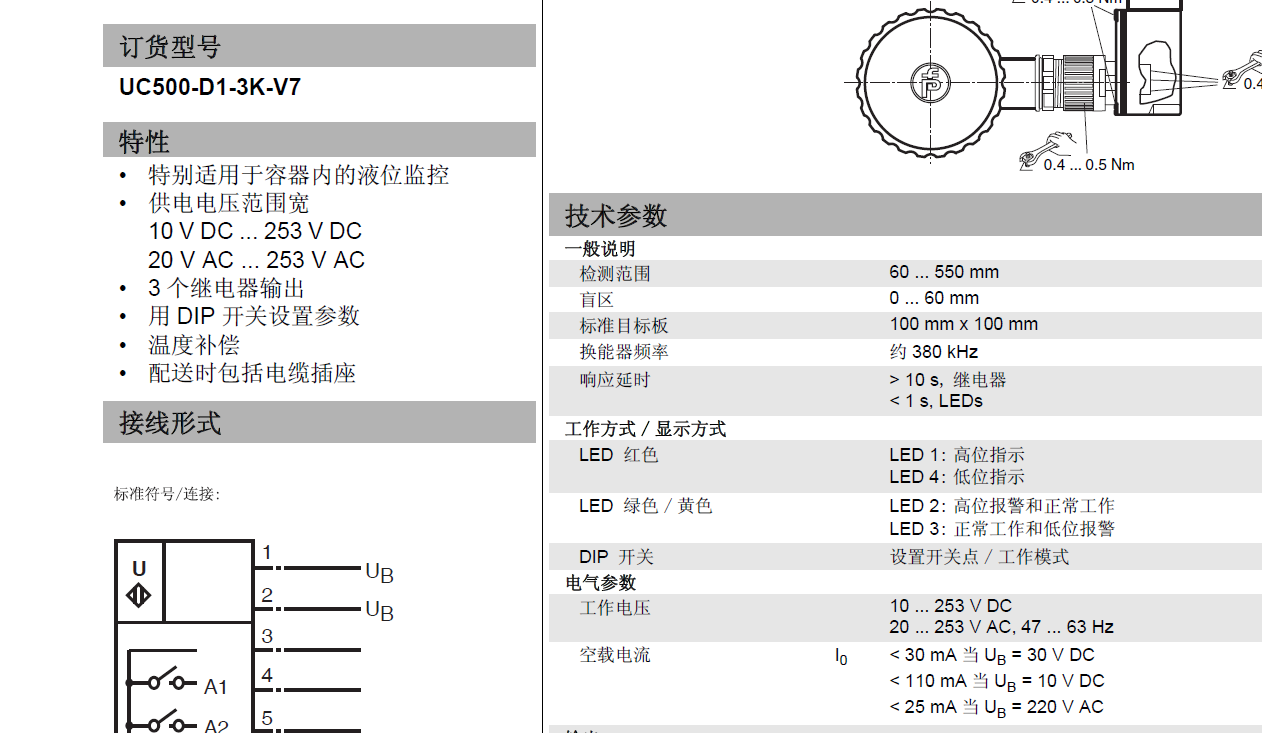

如题,求推荐个超声波液位计,探测胶水液位,测量距离200mm以内就行了,谢谢各位了。

试试这个 ,还不错

FTL51

基恩士的液位计不错,你可以打电话,他们会上门测试的

楼主不要用超声波的了,太浪费了,且国产的不稳定,用普通的光电漫反射就行了,当然最保险就用基恩士的激光测距传感器,我司用的长距离检测型LR-TB5000,特别稳定,但太贵!我司用来检测污水液位的!1米的液位检测!
