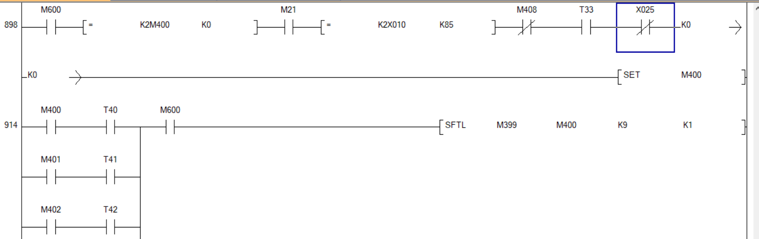

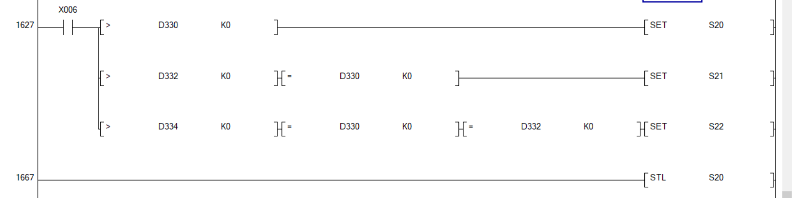

厂里的设备一直都是一些组装零件类的,    我编程习惯用 位移指令SFTL去写,   最近厂里新招了一个软件主管,  他表示用步进指令 STL指令,更好。   我想问一下, 大家是怎么想的。  讨论一下。

    楼主为何习惯用 位移指令SFTL?
    因为我的PLC属于自学的,  最开始就是看别人写的程式,自己摸索。 所以,就习惯了用SFTL,请问这个有什么不好吗, 相较于STL。

    我以前也是用位移指令寫,後來改用步進指令,沒特別去比較,習慣了都很好用。

    为什么不用SFC来写顺控程序呢?虽说和STL是一回事,但我总感觉用STL很别扭。
    习惯了看梯形图。 SFC没有用过~

    我比较喜欢用SFC来写

    通常寫程式我會先畫流程圖,而SFC就類似流程圖,所以後來就一直用了

    我们厂外购设备中也有用移位指令写顺控程序的,不过我还是习惯用步进指令来写程序的,个人感觉用步进指令写查问题和修改程序比较方便而已。

    set rst .stl。楼主发个移位指令的案子看一看
