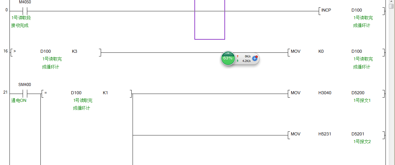

请教下下面通讯程序 如何理解,这是个电子秤的485通讯程序,在研究不知道怎么理解其中一段程序,比如程序中MOV H3040 D5300 请问H3040 和 H5231是如何来的。

H3040 和 H5231是16进制,你需要转换成二进制对应电子秤功能码看看是什么意思了

可能是Ascll码十六进制数据“@01R”

首先要知道通信对电子秤做什么的,仔细看电子秤通信部分内容,结合程序是用来做什么的再去理解。
光看这个数据,无法知道是做什么的。
