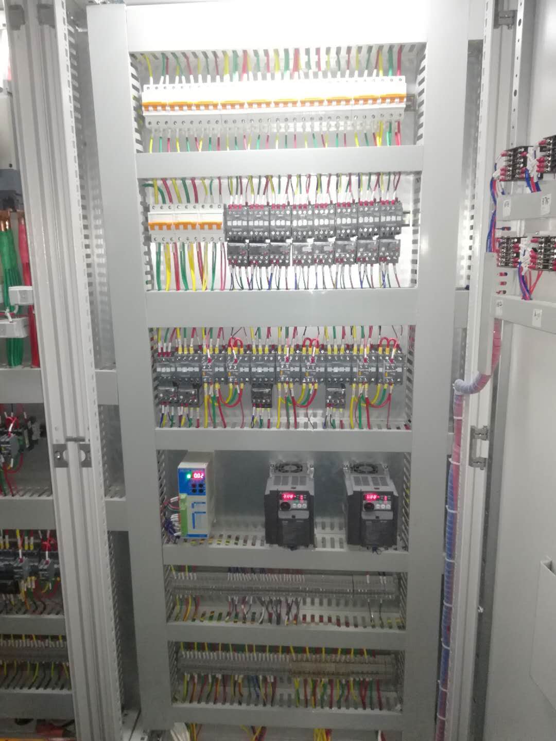

我想用一个电位器给定第一个变频器速度,然后加一个拉线位移传感器,来给第二台变频器速度做从动机,不知道可行不可行

可以,很多都是这样子做的,也有很多用同步仪。见过什么都不用的,两台变频器设置一样频率。问会用问题不,得知不会,人家这样也做了不少才敢用。

双变频可以不用同步器也能稳定控制2台电机驱动输送链条

一个变频器,两个电动机。

搞个同步板或一个变频器控两个个电机,都可以

一个变频器带两个电动机就可以了,变频器功率一定要大鱼电动机功率之和。

方法有很多,比如行程开关做加减速,电阻尺做加减速,本人一直使用同步器,第一台电机速度直接给,第二台做副电机,速度通过第一台电机输出0-10V给同步器,通过安装在链条上的位移传感器反馈信号调节2台电机同步,使用10年以上没出过问题

如果有机械硬连接的,我觉得不用同步器,根据电机电流来微调一下频率平衡下负载就可以

同步控制器太贵了,直接用拉线式的直线传感器给定第二台多便宜

大哥,能说一下第一个图片的原理吗?
