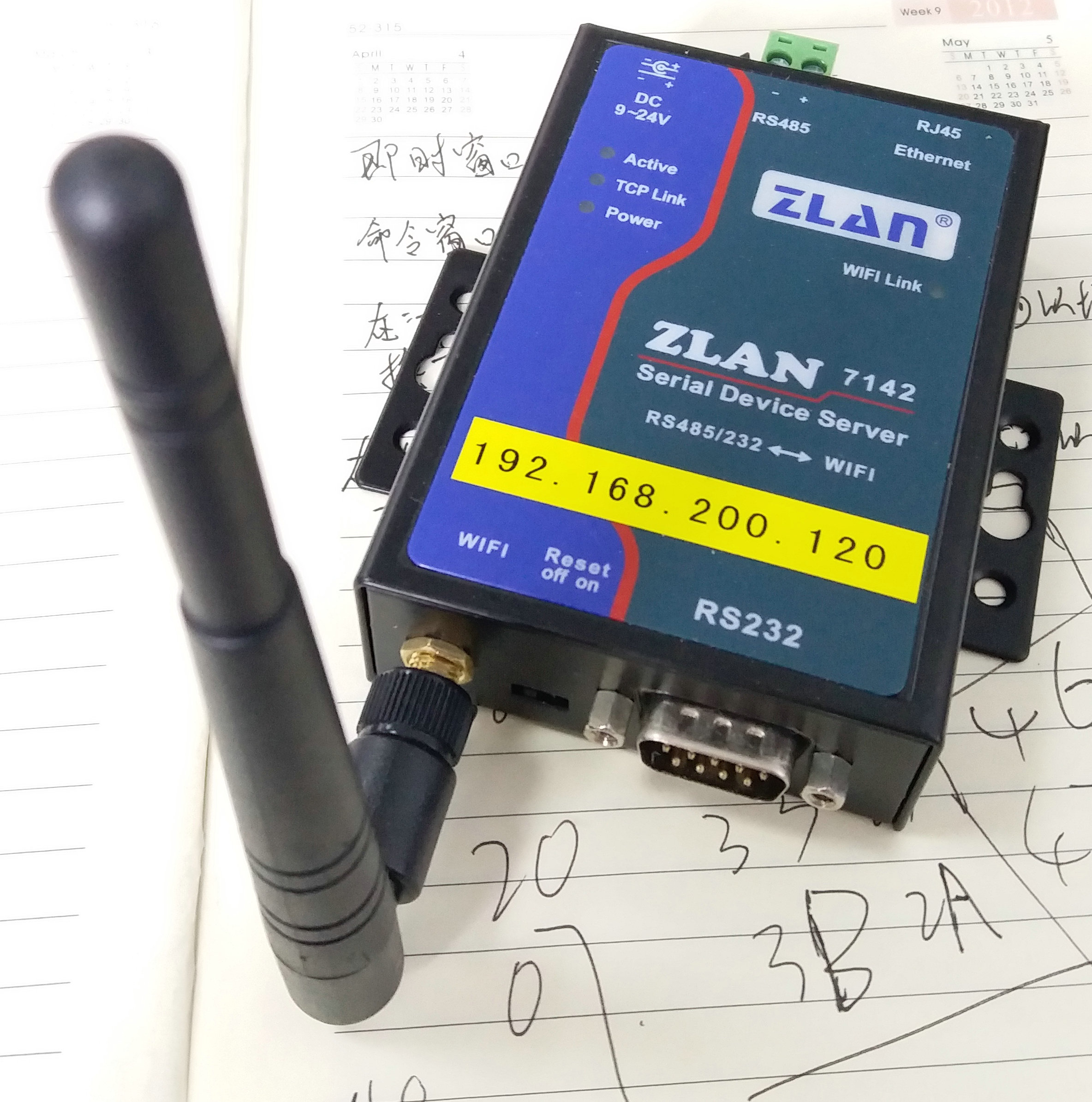

我们的设备有很多行车,操作台在地面,走的是以太网通讯,行车来回行走把网线或者光纤很容易折断,有没有比较经济的以太网无线AP收发模块,推荐下哈,谢谢

卓岚、有人都做有无线模块AP,可以参考下,我用过卓岚的

moxa AWK-3121
研华 EKI-1352
行车,不建议用一些价格便宜的,
这个安全最主要。
如TP-link之类,
家用,1年不到就坏了。

谢谢哈,还挺巧的,我找了好久淘宝,看了下,买了卓蓝的,到了试试看效果哈

对的,确实安全很重要,我们之前用的道尔斯特的,就是想了解下有没有好用的国产的,适合工业用的
