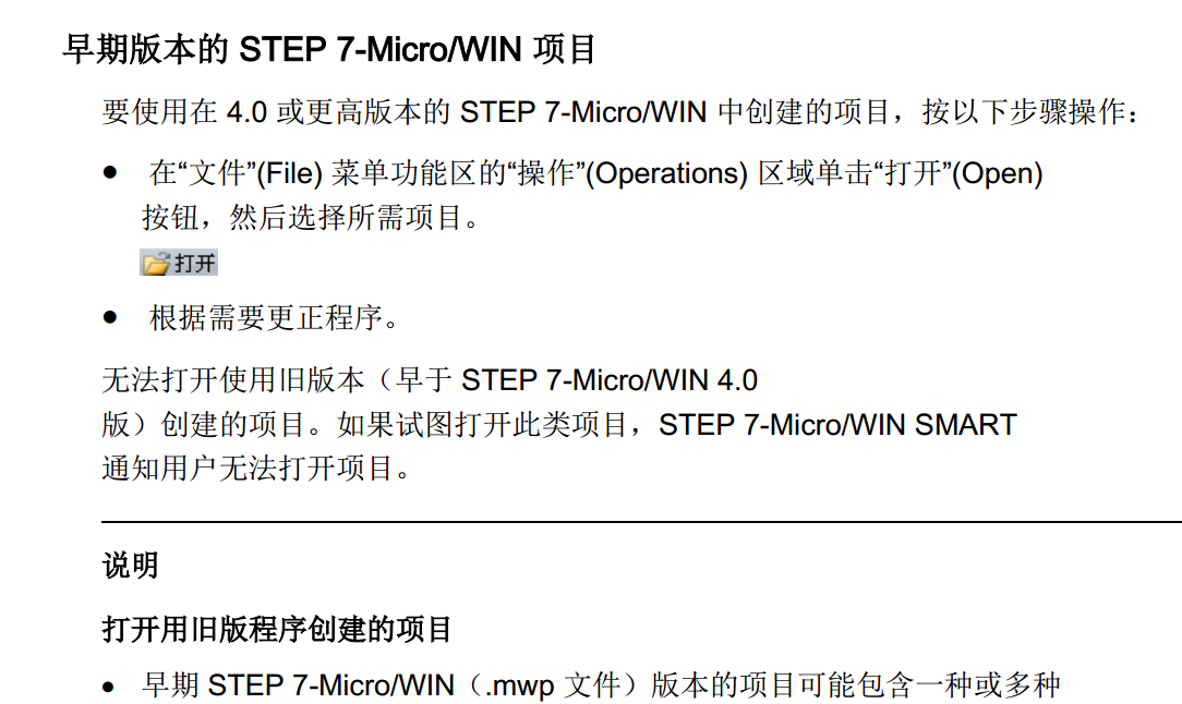

小白一个,求大神指点。。
把西门子S7-200程序转换为S7-200SMART程序,应该怎么做?

《s7-200_SMART V2.3系统手册》

smart软件可以直接打开200cn程序,不过很多地方应该需要重新调整一下,组态参数,通讯,向导之类要注意注意

我是担心有些不兼容,抽点时间直接重新写
